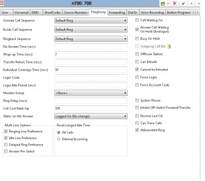

День добрый!
Может кто-нибудь сталкивался или может посоветовать?
Есть следующая схема
Телефонный аппарат <----> DVG-2102 <----> Интернет <----> DVG-7111S порт FXO <----> Avaya 406
Необходимо совершать звонки в город с Телефонного аппарата через удаленную Avaya.
Настроить все получилось, но:
Проблема с кратковременными обрывами связи при разговоре, т.е. в процессе разговора хаотично появляются щелчки и в этот момент ничего не слышно, в плоть до обрывов разговора. Если Avaya заменить на Panasonic, проблем нет.
Кодеки пробовал всякие не помогает.
Мое мнение, что настройки явно неверные в связке FXO на DVG-7111S и порту на Avaya.
Скриншоты с настройками прилагаю.
Просьба помочь советом.
Заранее спасибо!
Комментарий к файлу: Avaya-1
Avaya-1.jpg [ 52.09 KiB | Просмотров: 2620 ]
Комментарий к файлу: 7111-2
7111-2.jpg [ 130.96 KiB | Просмотров: 2620 ]
Комментарий к файлу: 7111 - 1
7111-1.jpg [ 152.94 KiB | Просмотров: 2620 ]

Скрин 2.
Комментарий к файлу: Avaya 2
Avaya-2.jpg [ 113.72 KiB | Просмотров: 2619 ]

А напряжение в линию avaya какое выдает?

Алексей, спасибо за отзыв.
Напряжение померить физически вольтметром?
Если мерить вольтметром, то в какой момент времени: во время звонка, разговора или гудка ?
Или где-то в настройках авайи можно посмотреть напряжение?

Померил вольтметром, напряжение постоянное 36,4 В в режиме ожидания. Во время звонка опускается до 12 В, подниматся до 36,4 В и т.д.

странно как-то. Роставьте в качестве страны Австралию.

Выставили везде Австралию не помогло ((
Можно еще что-нибудь понастраивать?
