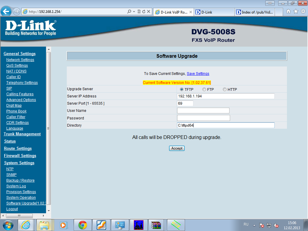

Ой ей ей.
Начинаю прошивать шлюз, делаю все по инструкции, но прошивка останавливается с ошибкой.
файл прошивки кладу в папку с TFTP64
Во вложении скрин с настройками, и лог с ошибкой при обнавлении

СообщениеДобавлено: Ср фев 13, 2013 08:36
Сообщений: 4400
Поле directory оставьте пустым.
СообщениеДобавлено: Ср фев 13, 2013 15:58
Зарегистрирован: Вс окт 04, 2009 11:13
Сообщений: 34
Откуда: Липецк
Прошился, все нормально. Спасибо!
