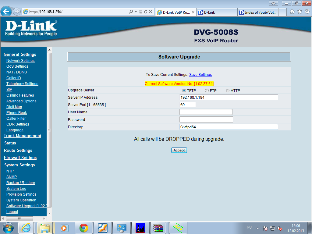

Я продолжаю эпопею с настройкой шлюза Dlink 5008S.
На этот раз нужно обновить прошивку, но шлюз прошиваться не хотит не в какую.
Что делаю:
Скачал TFTPD64 - запустил, в ту же папку распаковал прошивку версии 1.2.38.43 последнюю возможную для скачки - зашел в обновление системы - прописал IP адрес сервера (они с шлюзом в одной под сети ) - прописал папку куда распаковал TFTP (C:\tftpd64) - нажимаю обновить и через 2 секунды вываливается ошибка обновления.
Скрин того что я прописываю в параметрах обновления и лог файл во вложении.
Подскажите пожалуйста как победить этого зверя?
Всем заранее спасибо за помощь!

Вот что-то сильно мне кажется что надо Directory или пустым оставить или вписать туда "/"

Действительно, поле Directory нужно оставлять пустым.
Все прошилось!
