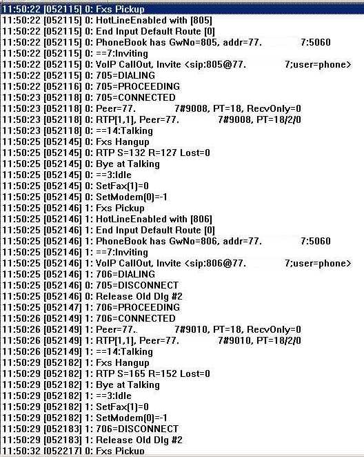

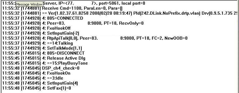

Скрины с экрана,
сначала снято с 5004s, звонок туда отбратно,
потом с 6008, тоже звонок туда обратно

 Заголовок сообщения: Re: 6008s c 5004s не слышно и нет гудка
СообщениеДобавлено: Пт ноя 16, 2012 09:20
Зарегистрирован: Вс июн 05, 2005 10:28
Сообщений: 23
Откуда: Krasnodar
еще один
1-4.jpg [ 51.12 KiB | Просмотров: 2906 ]
СообщениеДобавлено: Пт ноя 16, 2012 11:07
Сообщений: 4400
Пишите мне на e-mail.
