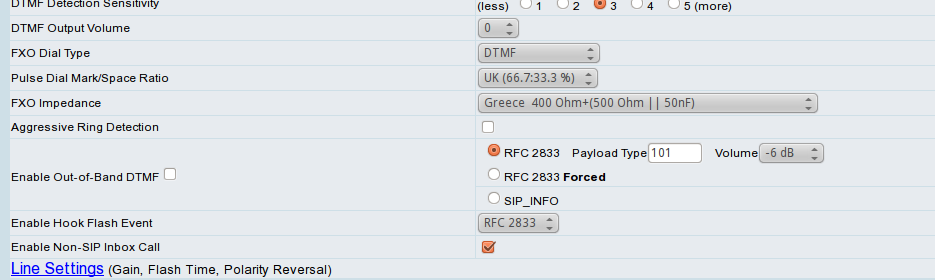

1. Настройки такие и стоят
contry.png [ 43.71 KiB | Просмотров: 3432 ]
