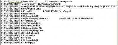

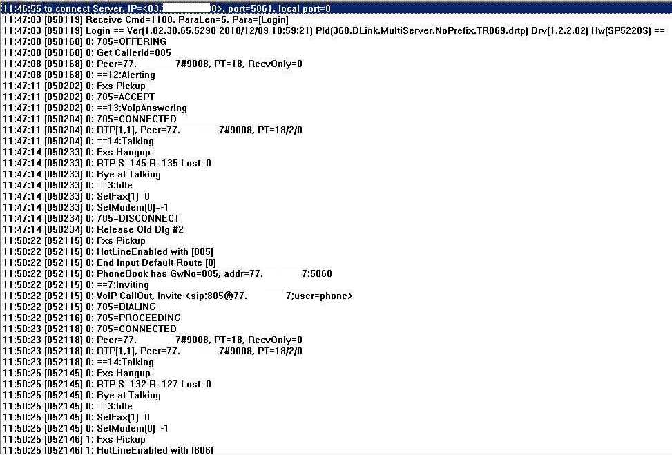

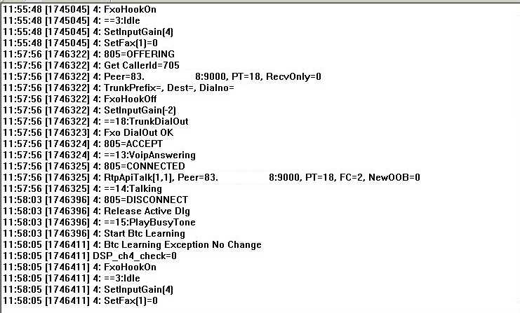

Скрины с экрана,
сначала снято с 5004s, звонок туда отбратно,
потом с 6008, тоже звонок туда обратно
1-3.jpg [ 40.26 KiB | Просмотров: 2899 ]
1-2.jpg [ 77.8 KiB | Просмотров: 2899 ]
1-1.jpg [ 86.62 KiB | Просмотров: 2899 ]
