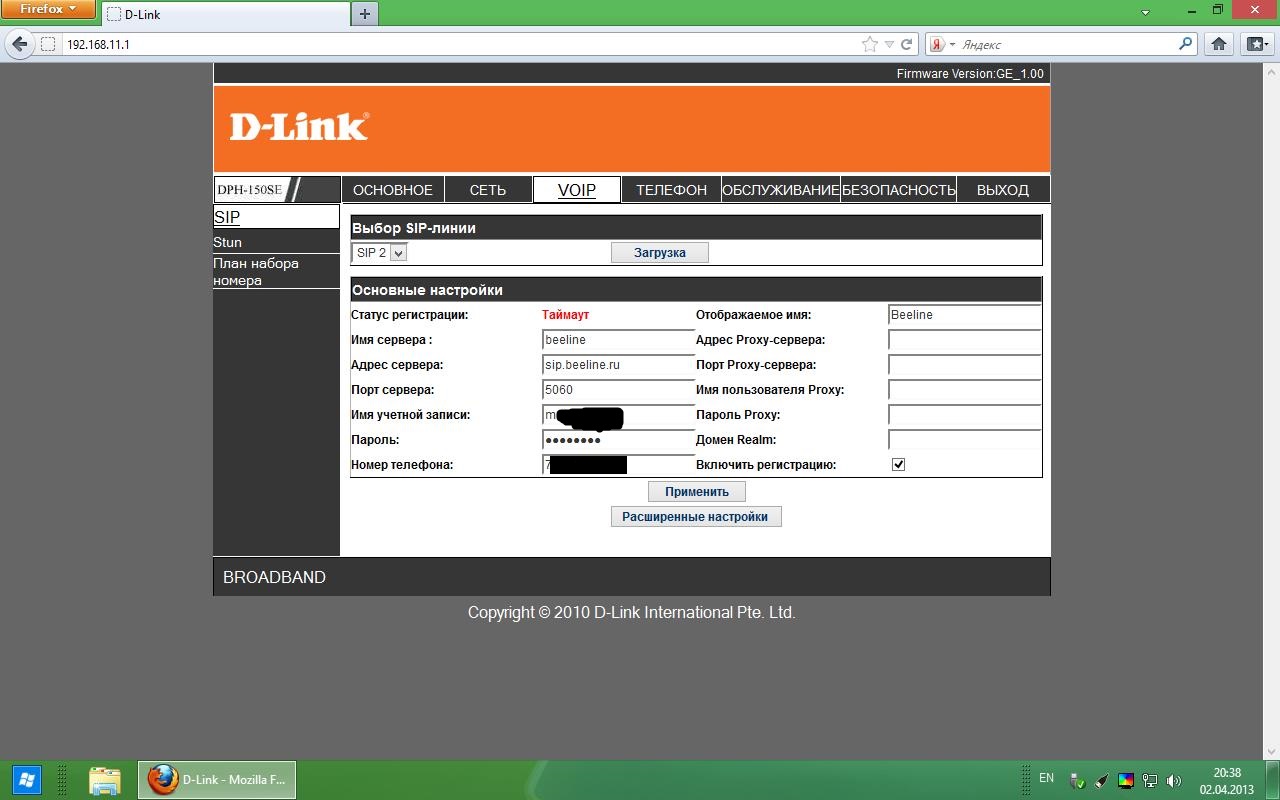

у меня так и не получилось, подскажите с настройками под beeline,
перепробовал кучу вариантов и вместо номера ник указывал, и номер телефона, и прокси прописывал msk
2.JPG [ 122.91 KiB | Просмотров: 3601 ]
1.JPG [ 142.34 KiB | Просмотров: 3601 ]
СообщениеДобавлено: Ср апр 03, 2013 08:41
Сообщений: 4400
Обратитесь в билайн, т.к. с я ничего подозрительного в настройках не увидел.

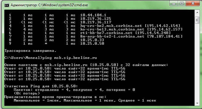

в билайне сказали что проблем на линии нет. Ихние сервера пингуются. С ПК через x-lite заходит без проблем. Еще сказали что телефон отсутствует в списке рекомендованных и поэтому настраивайте по аналогии...

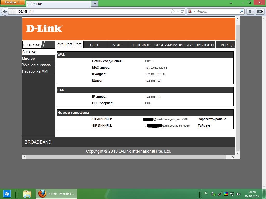

СообщениеДобавлено: Чт апр 04, 2013 16:57
Зарегистрирован: Вт апр 02, 2013 21:34
вот
Без.jpg [ 98.7 KiB | Просмотров: 3575 ]
