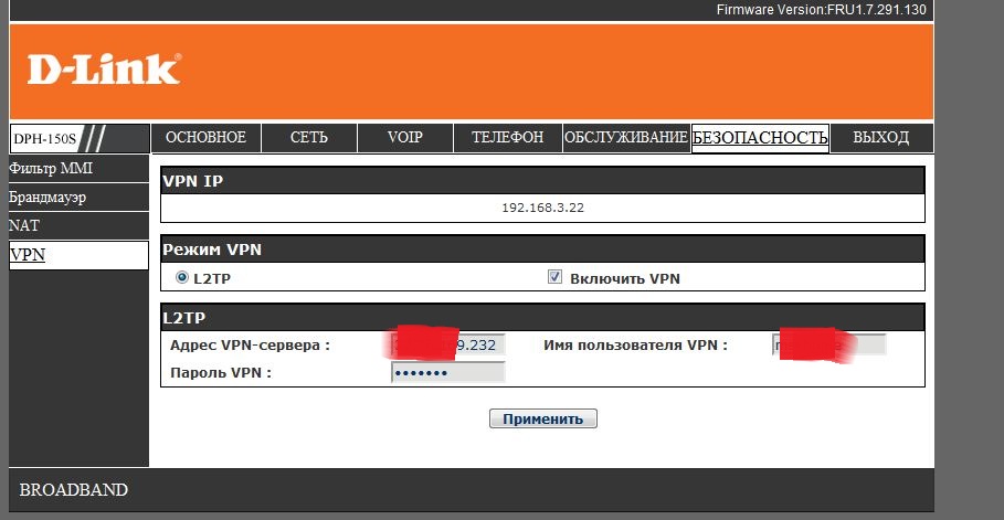

Прописал в адресе l2tp сервера имя домена вместо ip адреса.Туннель поднимается только при перезагрузке телефона.Через секунд 30 скидывает соединение и не хочет заново подключаться.Через туннель связи нет.
А когда прописываешь ip адрес сервера все работает.
Есть ли новая прошивка для телефона ?
dph-150.JPG [ 82.83 KiB | Просмотров: 2071 ]

С прошивкой DPH-150SE_2a21V1_7_367_149T20110715114133(0715135102).z проблема не решилась.Симптомы такие же.
