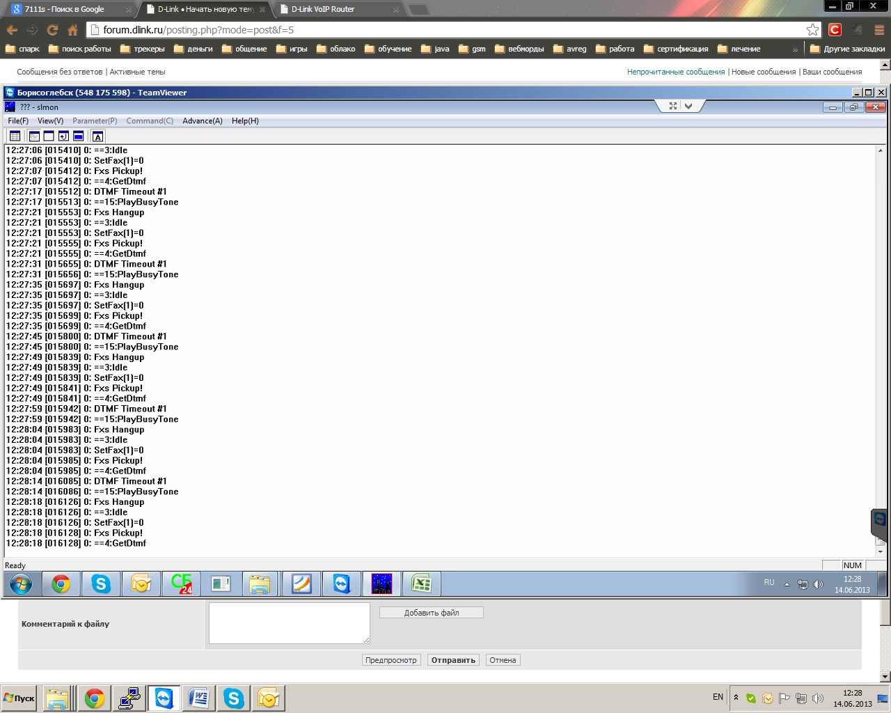

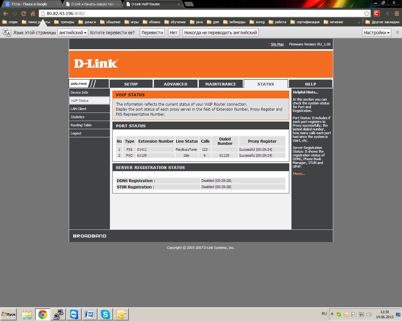

статус.jpg [ 236.89 KiB | Просмотров: 2854 ]
логи.jpg [ 280.81 KiB | Просмотров: 2854 ]
Добрый день!
Кто может подсказать причину проблемы с 7111s
Постоянно playbusytone на fxs порту.
Даже есть делать полный сброс и отключить телефон та же ситуация.
В fxo заходят городской телефон.
Забирает все asterisk.
На fxs порту висит внутренний номер менеджера.
Причем в 3 городах все работает.
Да и в этом работало до поры до времени.
Даже купил еще один шлюз 7111s.Через пару дней ситуация стала такая же.

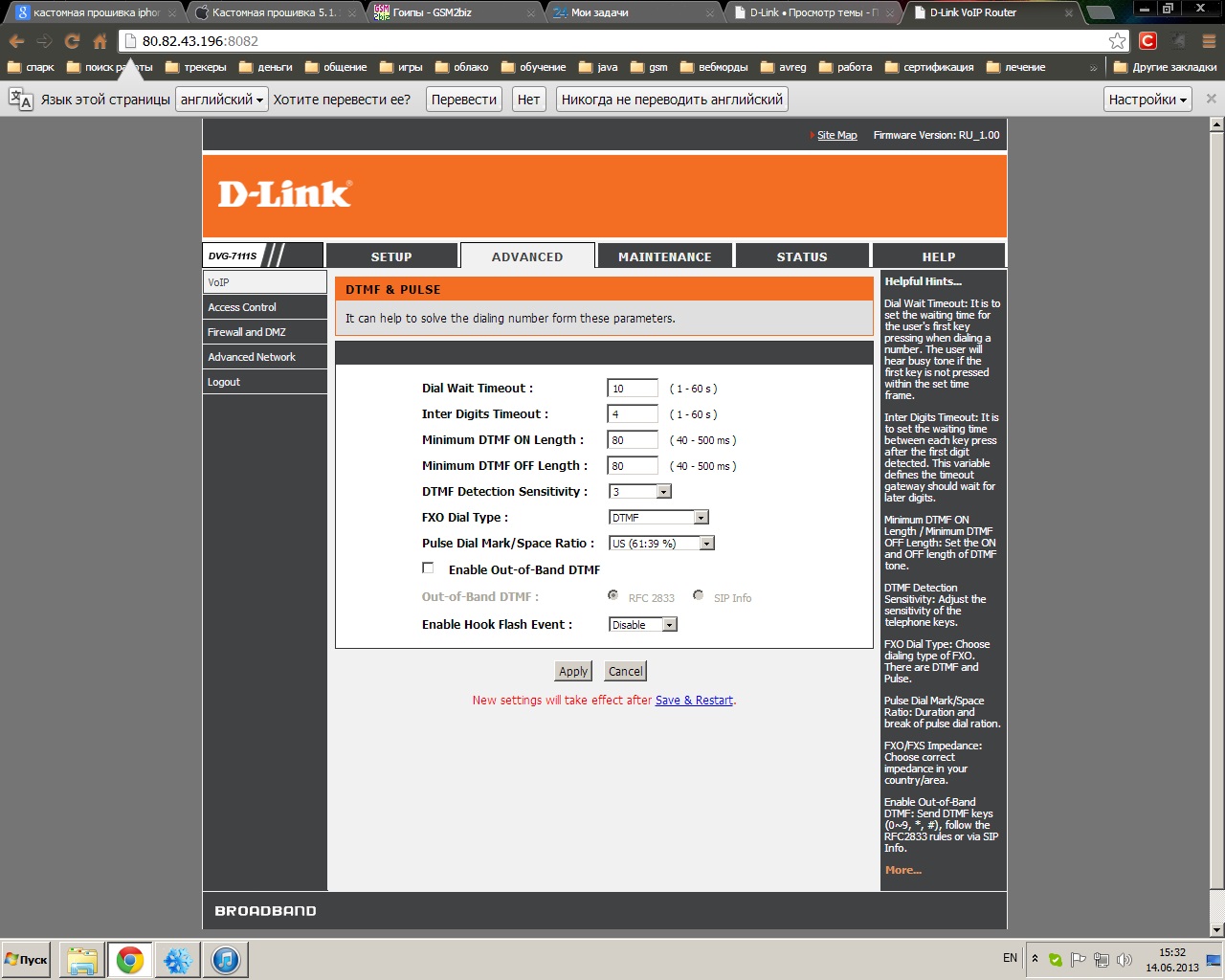

Dial wait timeout и intere figit timeout проверьте.

1212.jpg [ 263.23 KiB | Просмотров: 2847 ]
Стоит все так.Стандартно как и было
 Заголовок сообщения: Re: Проблема с портом fxs у D-Link DVG-7111S
СообщениеДобавлено: Пт июн 14, 2013 14:56
Зарегистрирован: Пт июн 14, 2013 11:09
В какую сторону хоть менять то? Променял в большую и осталось все так же
