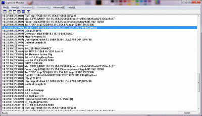

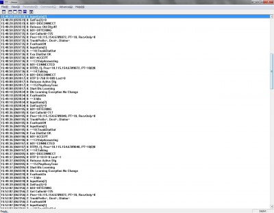

День добрый. Такая же проблема. Стоит DVG-3032S и DVG-2032S с модулями. С помощью программы Slmon вот что вышло (скриншоты с логами).
2.jpg [ 283.75 KiB | Просмотров: 4392 ]
1.jpg [ 283.33 KiB | Просмотров: 4392 ]

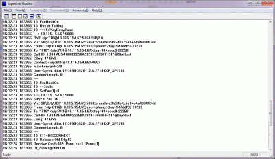

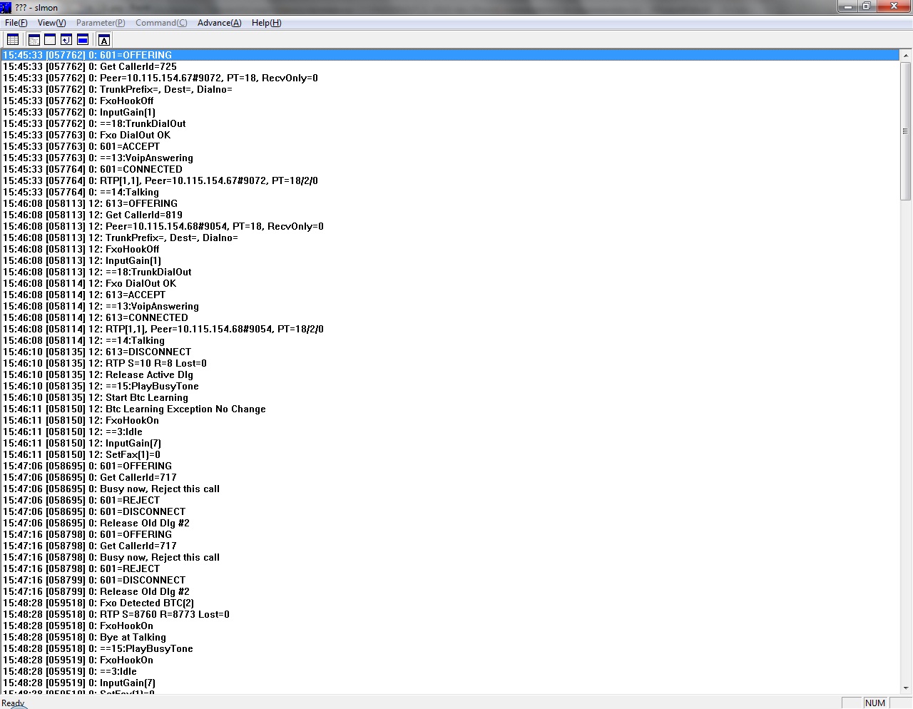

Вот логи с обеих устройств 67 - 2032
65 - 3032
67.gif [ 69.97 KiB | Просмотров: 4327 ]
65.gif [ 61.76 KiB | Просмотров: 4327 ]
 Заголовок сообщения: Re: DVG-3032S обрывается связь
СообщениеДобавлено: Ср ноя 14, 2012 09:53
Зарегистрирован: Пт ноя 09, 2012 15:00
Сообщений: 12
Вот два лога
Лог *.*.*.65 это 3032 номер "зависшего" телефона 601. сторона АТС
Лог *.*.*.67 это 2032 номер "зависшего" телефона 717. сторона абонента
На стороне абонента в трубке короткие гудки от АТС не от шлюза. Шлюз
2032 видит когда берут трубку а когда кладут.
На стороне АТС на шлюзе на 601 телефоне написано TALKING OUT исходящий
звонок и ни как не реагирует на снятие/поднятие трубки на шлюзе 2032.
Помогло убирание галки Enable с 601 номера и восстановление этой
галки.
Как всё это исправлять?
