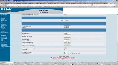

Появилась ли возможность запрещения доступа к устройству dvg-6008s по web, telnet и tftpd.
frimware у нас - Software Upgrade[1.02.38.43]

Telnet отключил, спасибо, но вот web'ом не понятно.
Поле порта не активно, а как быть с tftp?

C портом включаете телнет, вводите: SET NET WAN HTTP_PORT 0
далее
SAVE
RESTART
А потом можете отключить telnet.
А tftp Вам чем мешает? TFTP сервера на шлюзе нет.
