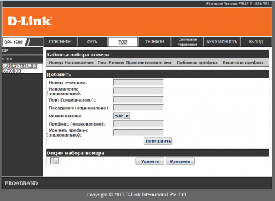

Добрый день!
После перезагрузки телефонов таблица набора номера очищается.
Можно ли как-то сохранить ее?
Ну или настроить её средствами самого шлюза? (у меня DVG-3032S).
Комментарий к файлу: Стало
2.PNG [ 31.62 KiB | Просмотров: 3940 ]
Комментарий к файлу: Было
1.PNG [ 32.88 KiB | Просмотров: 3940 ]

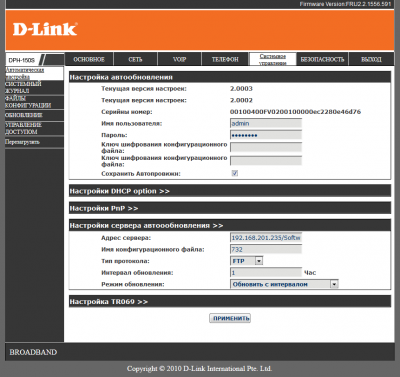

Здравствуйте. Автоконфигурирование у вас не используется?
СообщениеДобавлено: Ср мар 23, 2016 08:49
Зарегистрирован: Вт май 12, 2015 12:44
Сообщений: 17
Нет

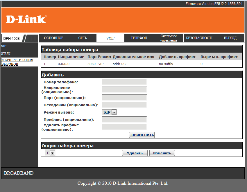

UPD. Попробовал через Autoprovision, конфиг вроде съел, а таблице набора номера так ничего и не появилось...
3.PNG [ 44.34 KiB | Просмотров: 3913 ]
СообщениеДобавлено: Пт апр 01, 2016 13:23
Сообщений: 1158
Здравствуйте. В текущих версиях ПО не предусмотрено сохранить телефонный номер в виде одиночного символа "T" без указания префикса. Если вам необходимо использовать весь диапазон номеров, то используйте номер вида: [0-9]T
СообщениеДобавлено: Пн апр 11, 2016 12:15
Сообщений: 17
Спасибо, помогло!
