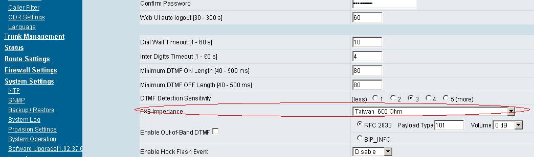

По всем 4 портам тишина.Захожу в вэбинтерфейс вижу в верхнем левом углу надпись "Firmware error" скачал прошивку(изначально была с завода, PID 242) установил.Надпись "Firmware error" пропала, но работать аппарат не стал.Еще до обновления в "Current Status" было видно изменение статуса при звонке на SIP номер прописанный в DVG-5004s. После перезагрузок статус сменился на error.И еще на исправном девайсе в Advanced Options есть возможность изменить сопротивление порта, в неисправном эта строка с импедансом пропала..
Явно что то аппаратно полетело, но возможности сдать в нормальный сервис нет, может есть у кого опыт восстановления после таких неисправностей?
ошибка в dvg-5004.JPG [ 47.79 KiB | Просмотров: 2787 ]

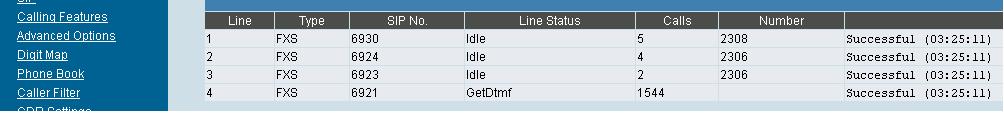

Вообщем сгорел один из портов, именно тот порт в который воткнут телефон в другом здании, грозозащита примитивная на KRONE сработала но порт пострадал.После того как выдернул все телефонные провода, перезагрузил три порта заработали, на 4 порту в трубке тишина а в статусе как прилагаю скрин.
Кстати после манипуляций описанных выше в Advanced Options появилась строка про FXS Impedance.
ошибка в dvg-5004.JPG [ 24.57 KiB | Просмотров: 2776 ]

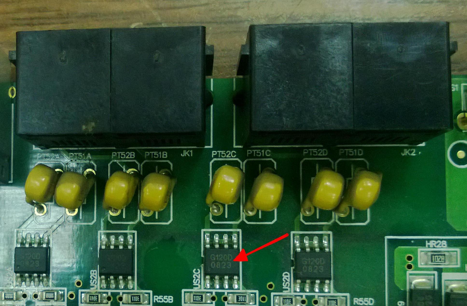

Сгорела микросхемка G120D она установлена отдельно на каждом телефонном порту.Все ее ножки меж собой прозваниваются. Не могу ее в инете найти, никто не в курсе где ее можно заказать?
Безымянный.JPG [ 324.58 KiB | Просмотров: 2766 ]

Это защитная диодная сборка. Уж если и её "вынесло", то значит и SLIC'у кирдык настал (88221).

Ее как раз и не вынесло..я ее проверял не выпаивая."короткое" давала уже следующая микросхема работающая на 2 порта.
Сам шлюз работает,правда стал 3х портовый. Ну еще три грозы выдержит :)
