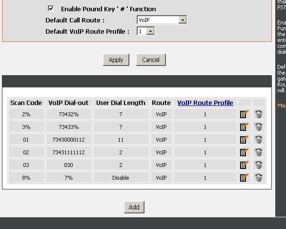

01 в 010 digit map/number translation DVG-2102s как правильно прописать? не получается никак

требуется набирая на дект телефоне 01 попадать в службу спасения. но это не получается т.к. двг2102 подключен к сип серверу мегафона, где требуется набор 010.

digit map:
scan code 01 voip dial out 010 user dial length 2 route VoIP

не работает так

даже указание прямого телефона не работает:
если 01 на входе
а на выходе 73430000112
отбой выдаёт

скриншот страницы выложите.

ни один из вариантов не работает
Снимок.JPG [ 48.43 KiB | Просмотров: 3062 ]

всмысле ни один из коротких не работает. остальные работают нормально

Поставьте их выше остальных и выложите лог со шлюза
логи можно снять
