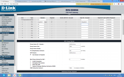

Не могу поднять SIP. Вроде все прописал (с логической стороны). Пишет ФАЙЛЕД, а что именно непонятно.
Попробовал теже данные с СФТФОНА - все работает. Получается проблема гдето в настройках...
Домен пингуется, интернет железяка через себя пропускает...
В скрине то что настроил...
Enable Support of SIP Proxy Server / Soft Switch галку поставил
ITSP Name : оставил пустым.

справился... в НУМБЕРЕ нужно было прописывать логины юзверей СИП.
