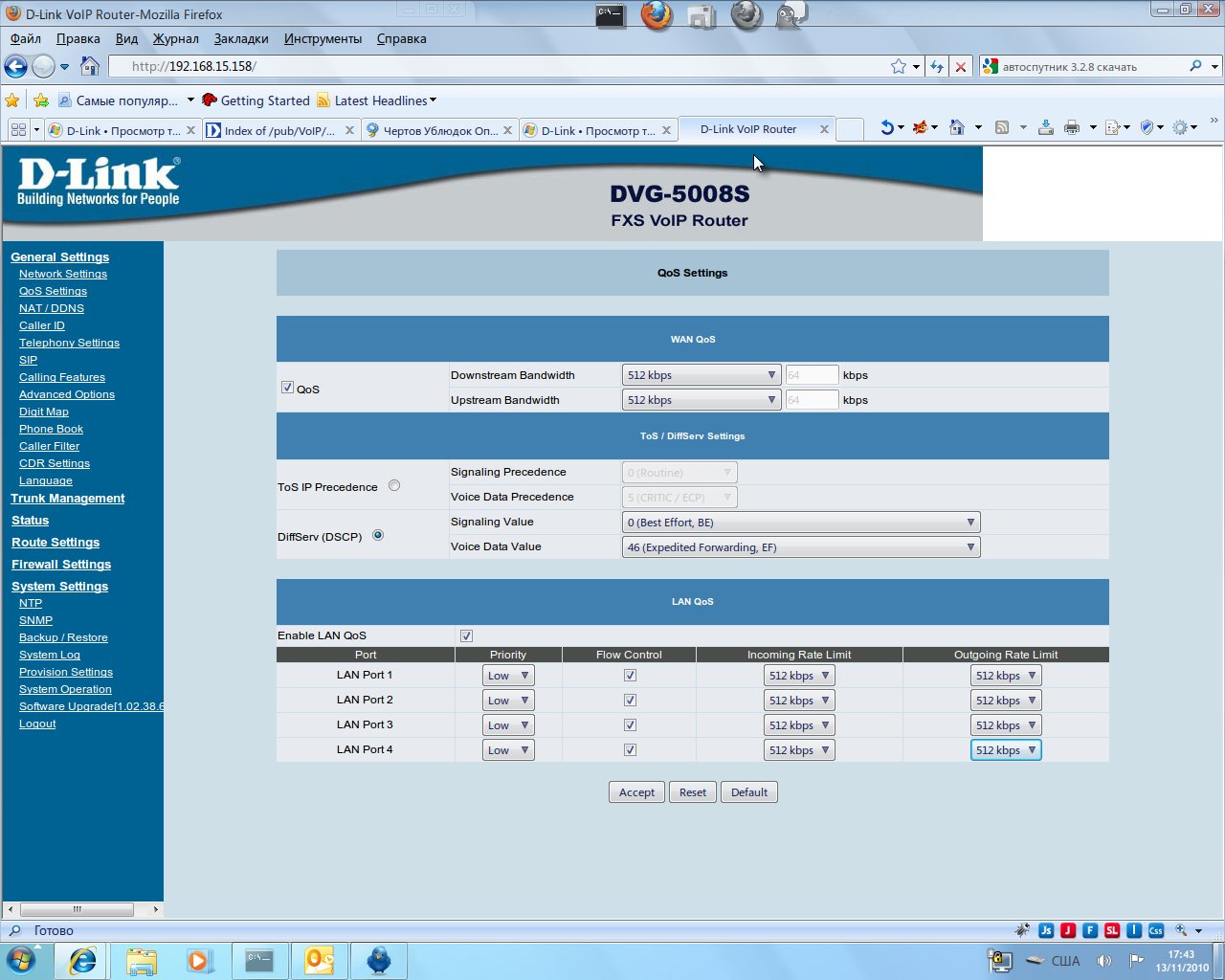

СообщениеДобавлено: Сб ноя 13, 2010 17:48
Сообщений: 4400
Попробуйте настроить в соответствии со скриншотом.
qos.jpg [ 172.12 KiB | Просмотров: 2496 ]

Доброе утро! Сделал согласно рекомендации на картинке. Не помогло.
Сделал немного по другому. А именно просто ограничил скорость на LAN портах до 256K. Вроде помогает. Буду дальше экспериментировать.
Мои предположения. От QoS здесь толку никакого, так как используется выделенный канал с фиксированной скоростью. Надо копать только в LAN QoS, так как приотеризацию трафика должен осуществлять сам роутер. Я прав?
Спасибо.
