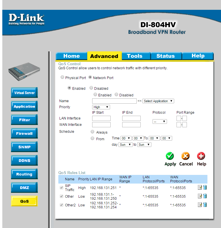

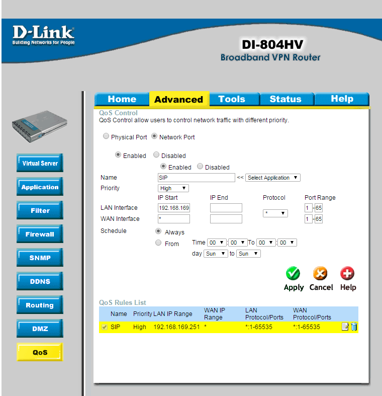

У меня также имеется DI-804HV (прошивка V1.51b16, Fri, Dec 18 2009) и там пытаюсь настроить QOS для голосового трафика. Настроил как показано на скриншоте, в качестве локального адреса - sip-телефон. Большой диапазон портов указал, так как на телефоне установлены порты RTP протокола с 1024 по 50000 (это рекомендации оператора IP-телефонии).
Т. е. по логике правила вроде получается так - весь трафик с адреса 192.168.169.251 на все порты и внешние адреса имеет самый высокий приоритет. Но по факту ничего не работает и, например, при скачивании файла во время разговора звук начинает прерываться (канал всего 1 МБит/с).
В связи с чем вопрос - а в этой модели функция QOS вообще рабочая? Я просто неоднократно встречал на форумах информацию, что эта функция внесена в прошивку, но по сути не функционирует.

Здравствуйте, приоритет для оставшегося трафика нужно сделать низким.

Указал для остального трафика низкий приоритет, перезагрузил физически роутер. Но увы, например, при скачивании файлов разговор всё равно начинает прерываться.
