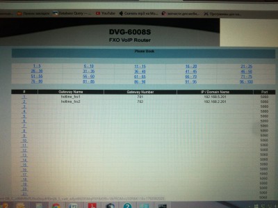

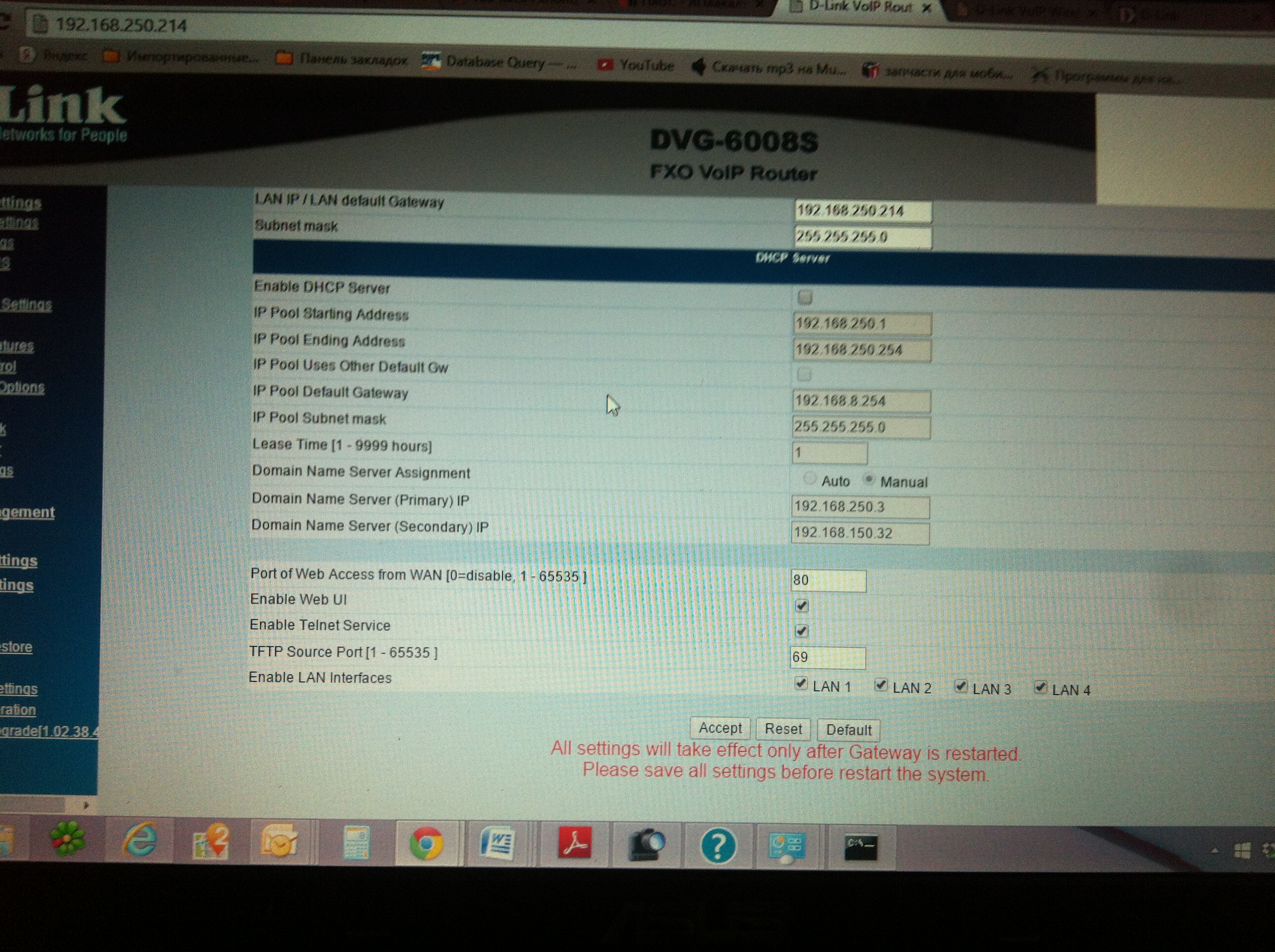

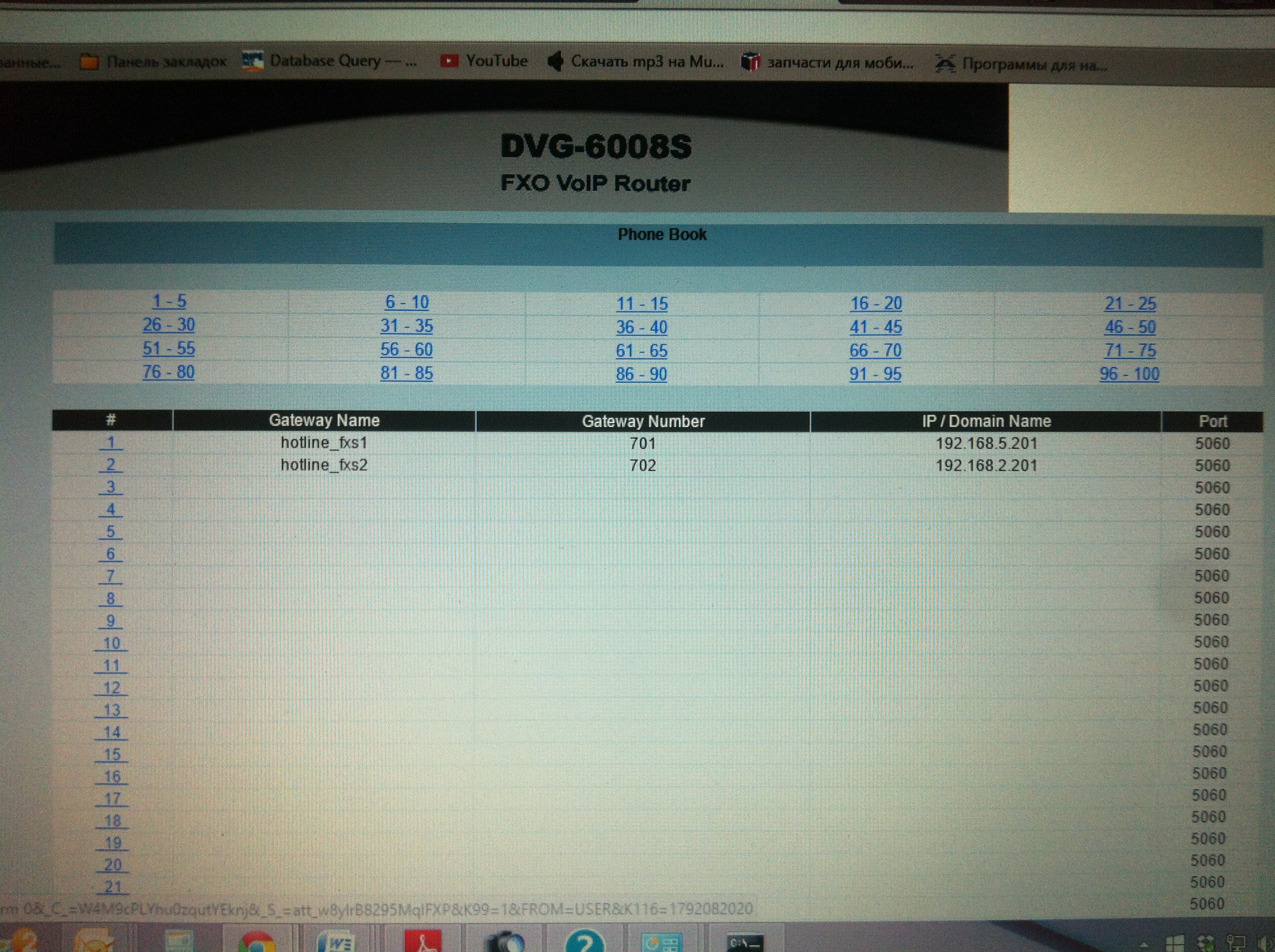

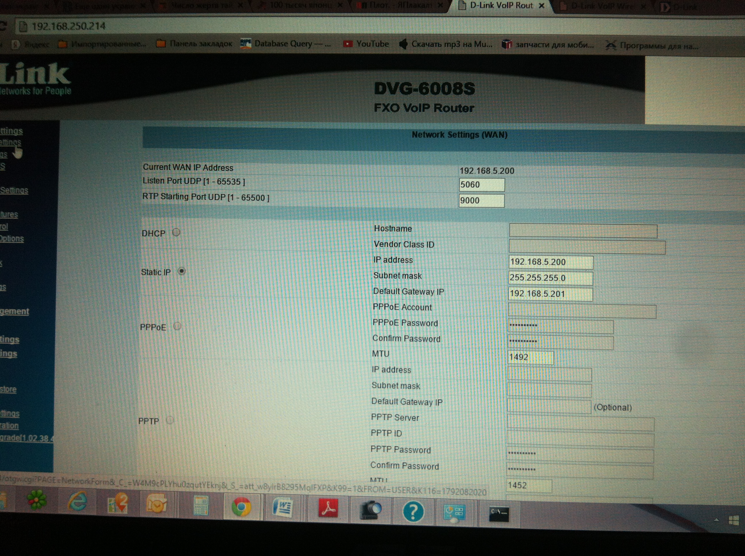

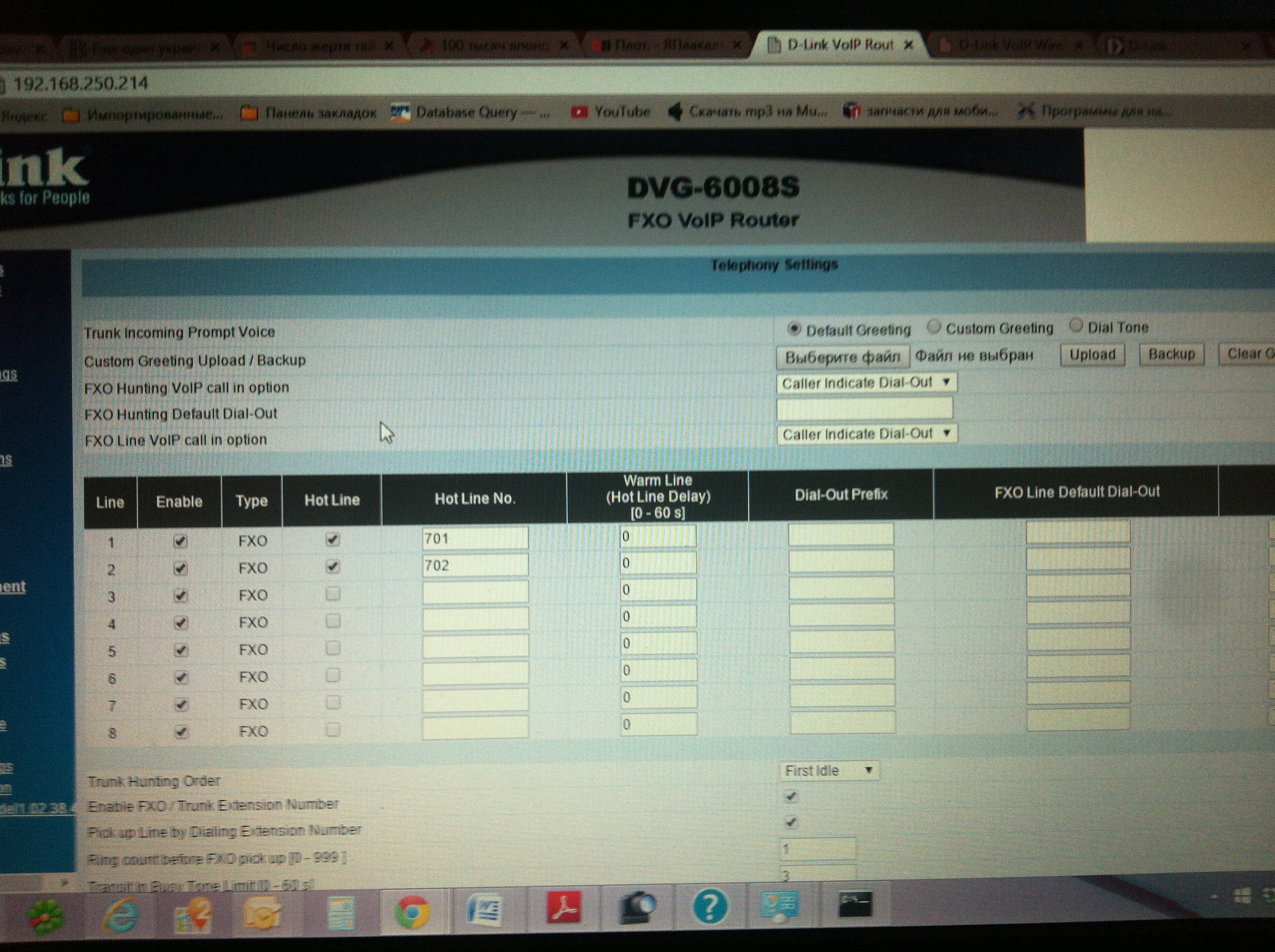

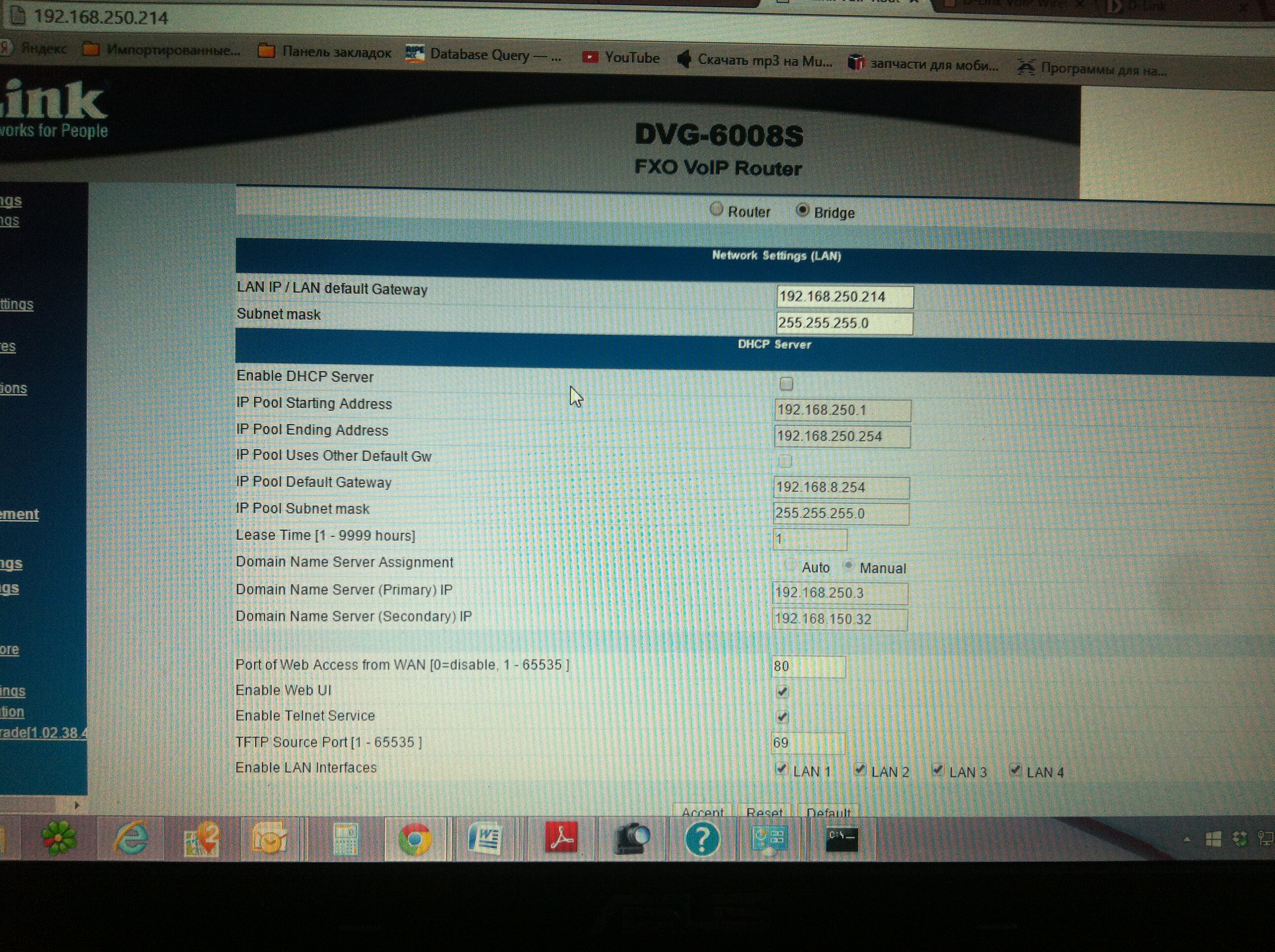

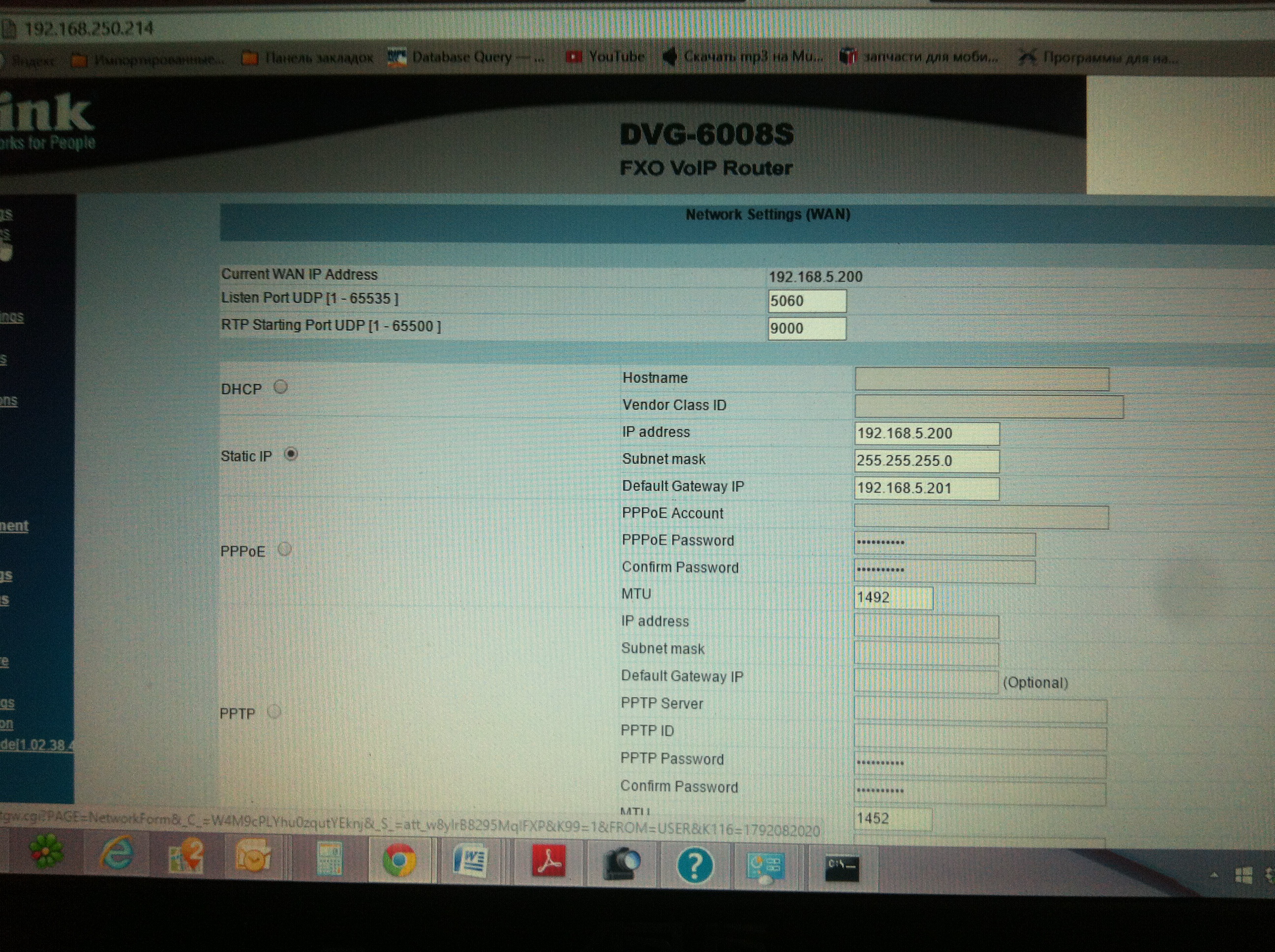

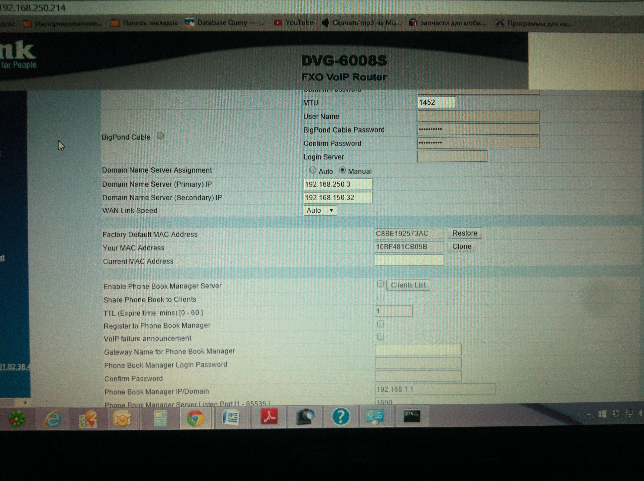

Доброе время суток!
Не получается настроить на локальной сети проброс внутренних телефонных номеров.
Прилагаю принтскрины настроек шлюзов. Помогите, пожалуйста, разобраться с настройками.
IMG_3499.JPG [ 2.07 MiB | Просмотров: 3354 ]
IMG_3498.JPG [ 2.3 MiB | Просмотров: 3354 ]
IMG_3497.JPG [ 1.92 MiB | Просмотров: 3354 ]

еще вложения
IMG_3502.JPG [ 2.09 MiB | Просмотров: 3353 ]
IMG_3501.JPG [ 2.03 MiB | Просмотров: 3353 ]
IMG_3500.JPG [ 2.48 MiB | Просмотров: 3353 ]

и последнее
IMG_3503.JPG [ 2.22 MiB | Просмотров: 3353 ]

СообщениеДобавлено: Ср окт 21, 2015 18:06
Сообщений: 1158
Здравствуйте. Для второго порта FXS скорее всего указали не правильный IP. Покажите настройки DVG-N5402SP.
