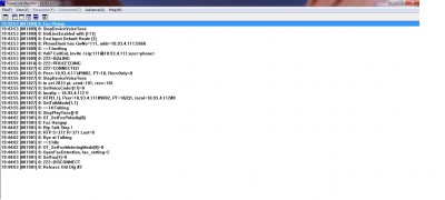

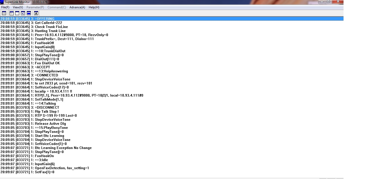

Сбросил настройки, сделал заново. Входящие звонки проходят. При исходящих (поднятии трубки на аппарате) идёт автодозвон до №111. Логи снимаю slmon, но скопировать не могу )))) Подскажите пожалуйста как это сделать?
Прикрепил скрины логов со стороны телефона и со стороны АТС в момент такого звонка.
...заработали

Покажите настройки шлюзов (сделайте скриншоты). (Обязательно VoIP, DigitMap, Phonebook, HotLine)
Логи от slmon по умолчанию сохраняются на диск C:. - C:\SL_LOG\

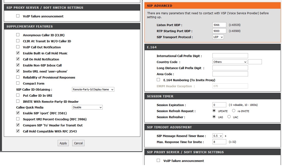

не нашел решения, лог звонка прилагаю
не получаеться позвонить с телефона в город
Выложите логи slmon, скриншоты сделанных настроек, и настроек Digit Map.

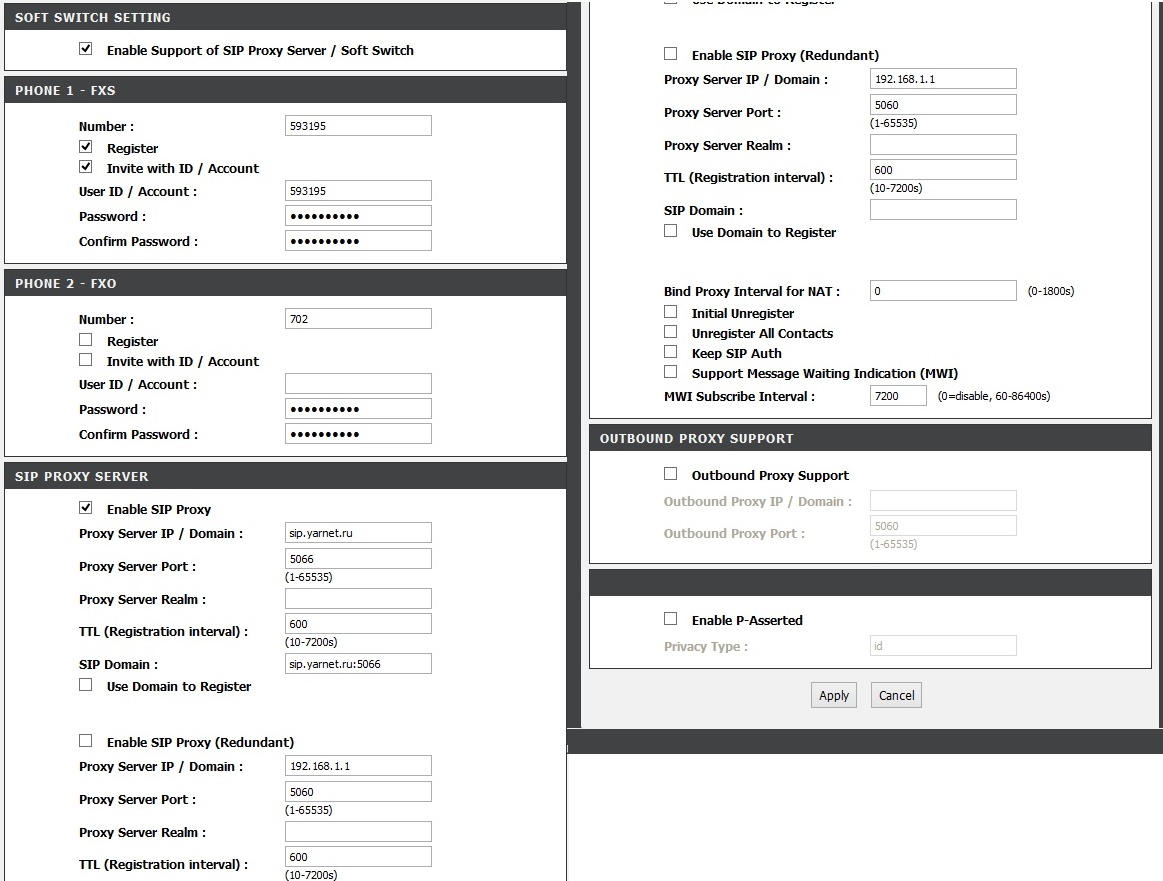

захваченные пакеты с роутера
Ôò¡
¤á
ÆT¤ð
Via: SIP/2.0/UDP 46.229.182.194:5066;rport;branch=z9hG4bKPjgEHrD1xSbfh1bKxTcSdLdCSqnnX3GGhB
Max-Forwards: 70
From: "9065298844" <sip:9065298844@192.168.201.254;user=phone>;tag=zOBxjldBHnRbt96nz-CTdaGxZVZI47LG
To: <sip:593195@sip.yarnet.ru>
Contact: <sip:7e9adb5560dfba6ab96ef17c2e5911a9@46.229.182.194:5066>;transport=UDP
Call-ID: PCTZbXfw1cz3ZHVtO3IBBCl.TcuNPQj2
CSeq: 31212 INVITE
User-Agent: Eltex SBC v1.4.1.53
Accept: application/sdp
Allow: INVITE, ACK, BYE, CANCEL, PRACK, INFO, REFER, NOTIFY, OPTIONS, SUBSCRIBE, MESSAGE, UPDATE
Supported: 100rel, timer, replaces
Category: 10
Min-SE: 90
Content-Type: application/sdp
Content-Length: 269
v=0
o=- 1358 207185 IN IP4 46.229.182.194
s=SMG SIP session
c=IN IP4 46.229.182.194
t=0 0
m=audio 25890 RTP/AVP 8 18 101
a=rtpmap:8 PCMA/8000
a=rtpmap:18 G729/8000
a=fmtp:18 annexb=no
a=rtpmap:101 telephone-event/8000
a=fmtp:101 0-15
a=ptime:10
a=sendrecv
ÆT°
CSeq: 31212 INVITE
Content-Length: 0
ÆT#Ö
To: <sip:593195@sip.yarnet.ru>;tag=e1c3e56c-935243
CSeq: 31212 INVITE
Contact: <sip:593195@192.168.1.9:5066>
User-Agent: dlink 12-3893-2577-0.10.60.1-TSO
Content-Length: 0
ÆT°9
Allow:INVITE,ACK,OPTIONS,BYE,CANCEL,INFO,PRACK,REFER,SUBSCRIBE,NOTIFY,UPDATE,SERVICE
CSeq: 31212 INVITE
Content-Length: 175
v=0
o=593195 4042441980 4042441980 IN IP4 192.168.1.9
s=Session SDP
c=IN IP4 192.168.1.9
t=0 0
m=audio 9000 RTP/AVP 8
a=fmtp:8 vad=no
a=sendrecv
ÆT_g
Via: SIP/2.0/UDP 46.229.182.194:5066;rport;branch=z9hG4bKPjepN2NfCn9ZkACi1CozOFq.8C67IxEMPC
Max-Forwards: 70
CSeq: 31212 ACK
Content-Length: 0
ÆTÒ
Via: SIP/2.0/UDP 192.168.1.9:5066;rport;branch=z9hG4bK28aab668cfeff057
From: <sip:593195@sip.yarnet.ru>;tag=e1c3e56c-935243
To: "9065298844" <sip:9065298844@192.168.201.254;user=phone>;tag=zOBxjldBHnRbt96nz-CTdaGxZVZI47LG
CSeq: 7911 BYE
Max-Forwards:70
Content-Length: 0
ÆTCß
Via: SIP/2.0/UDP 192.168.1.9:5066;rport=5066;received=93.158.227.20;branch=z9hG4bK28aab668cfeff057
CSeq: 7911 BYE
Content-Length: 0
Комментарий к файлу: sip advance

Комментарий к файлу: voip setup
voip setup.jpg [ 209.17 KiB | Просмотров: 11731 ]

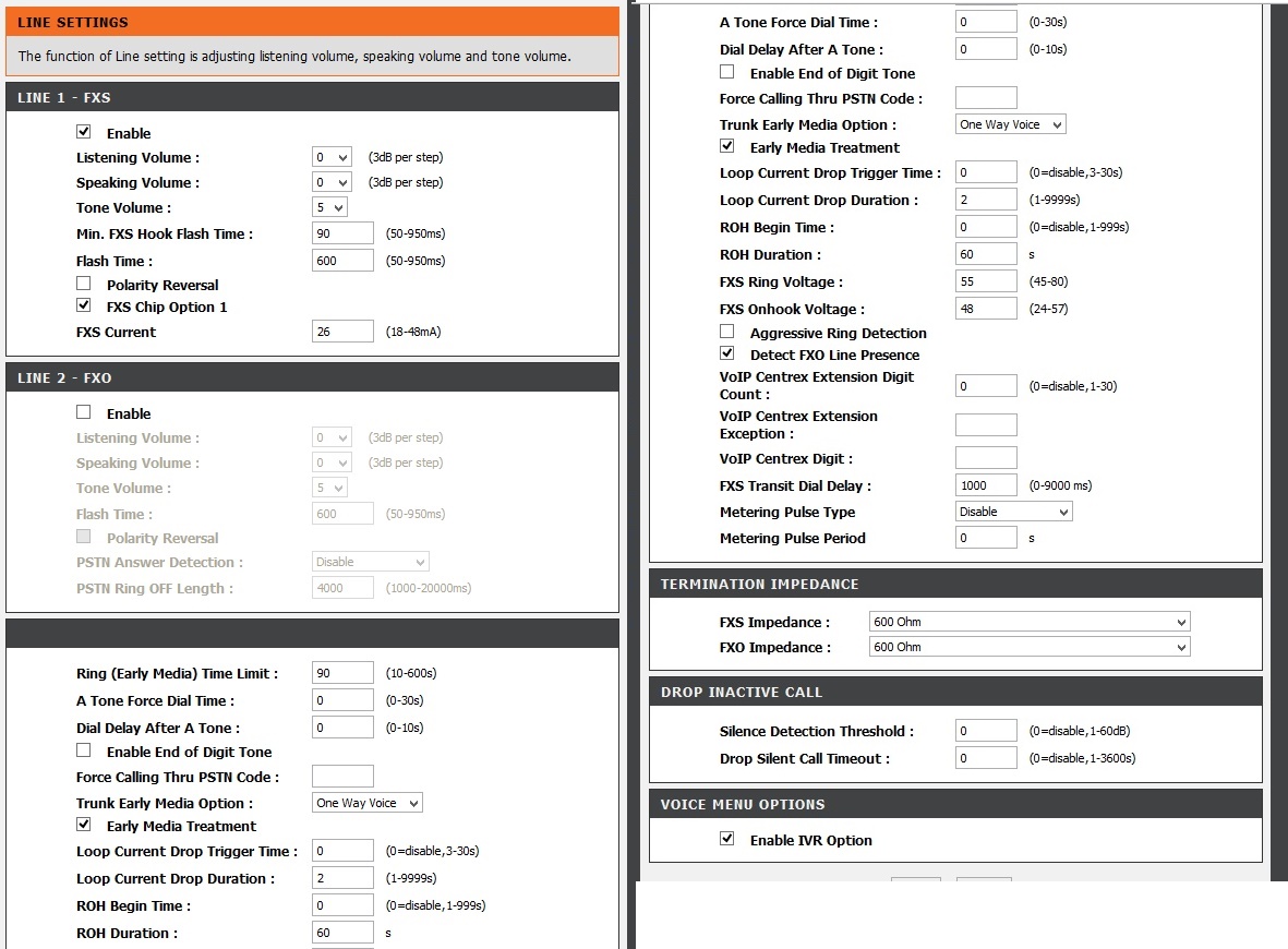

Комментарий к файлу: line settings
line settings.jpg [ 261.8 KiB | Просмотров: 11731 ]

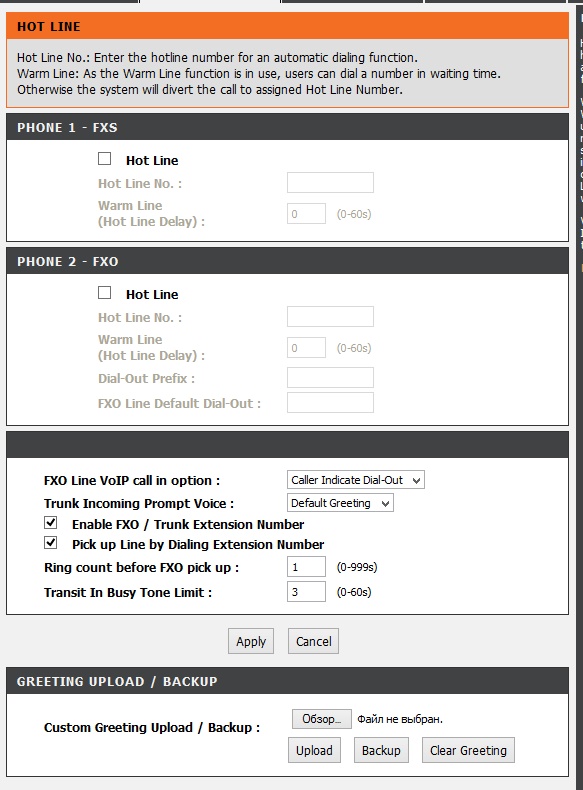

 Заголовок сообщения: Re: DVG-7111S вопросы
СообщениеДобавлено: Пн янв 26, 2015 12:43
Зарегистрирован: Вт дек 09, 2014 14:01
Сообщений: 9

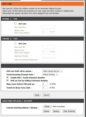

еще файлы настроек
напоменаю проблему
входящие звонки на теелфон проходят.
исходящие могут быть только 6-значные (по городу), не проходят
Комментарий к файлу: hot line
hot line.jpg [ 125.41 KiB | Просмотров: 11731 ]

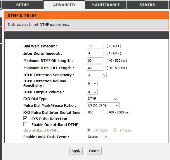

Комментарий к файлу: dtmf&pulse
dtmf and pulse.jpg [ 93.04 KiB | Просмотров: 11731 ]
СообщениеДобавлено: Пн янв 26, 2015 15:57
Сообщений: 1158
Su_31 писал(а):
еще файлы настроек
напоменаю проблему
Логи slmon сможете снять?

(вопрос на стыке систем)
Что надо сделать, что бы звонок из городской МГТС, попавший на гейт смог передать Call ID на SIP оператора (у меня это мой Астерикс), что бы его потом показать на SIP - телефоне?
(дома стоит гейт, который при звонке из города перекидывает его через интернет на астерикс на даче, что стоит SIP - телефон)
СообщениеДобавлено: Пн фев 02, 2015 10:27
Сообщений: 1158
Активируйте функцию Put Caller ID In URI, в меню ADVANCED →VoIP →SIP Advanced. Если не поможет, необходимо проверить, определяется ли шлюзом номер телефона (например, утилитой slmon).

вопрос по настройке line, гудки идут только через 20 сек. Inter Digits Timeout стоит 4 сек. но после набора последней цифры проходит ровно 20
есть ли в другом месте данный интервал.
СообщениеДобавлено: Чт фев 12, 2015 18:03
Сообщений: 1158
Какая ревизия и версия прошивки?
СообщениеДобавлено: Пт фев 13, 2015 16:36
Зарегистрирован: Ср авг 20, 2014 10:59
Сообщений: 14
Hardware : B1
Driver : 1.4.2.186.385/281
СообщениеДобавлено: Пн фев 16, 2015 10:14
Сообщений: 1158
Обновите прошивку до последней v90sipg-281(0814105145)(0814164809).rar
В другом месте настроек ожидания ввода нет.

Evgeniy Ryzhov писал(а):
Su_31 писал(а):
еще файлы настроек
напоменаю проблему
Не может slmon подключиться к шлюзу
Я правильно понимаю
что ip - адрес шлюза
логин и пароль - пользователь на шлюзе и его пароль, а не пользователь и его пароль у провайдера sip
порт - порт по умолчанию? у меня не стандартный порт подключения к провайдеру sip
локальный порт - 0 - автоопределение
метод tcp/udp - выбираю udp
пробую подключится по внутреннему ip, с указаниме пользователя admin и его пароля, порт стандартный, локальный порт автоопределение, метод udp
выдает что попытка подключения к ...... и тишина
