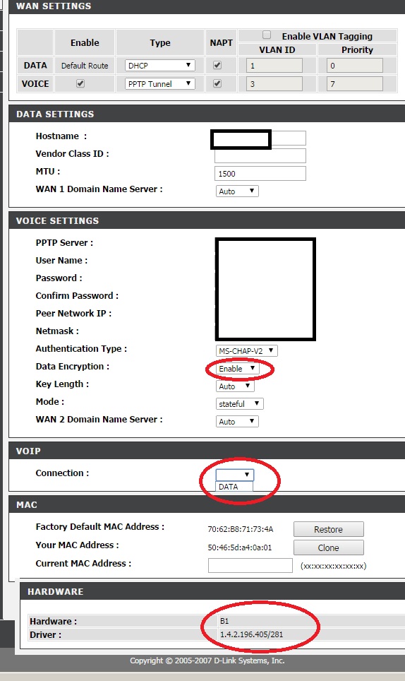

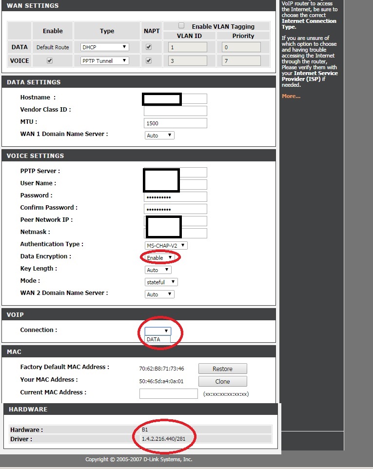

этот вопрос закрыт,версия у шлюза 1.4.2.186.385/281 у роутера последняя скаченная с вашего фтп, решено воткнуть другой свитч
вопрос у новой партии шлюза, у них прошивка 1.4.2.216.440/281 обновлял на эту http://ftp.dlink.ru/pub/VoIP/DVG-7111S/Firmware/B1/
PPTP Tunnel при выборе data encryption пропадает выбор подключения VOIP через VOICE (PPTP Tunnel)
1.4.2.186.385/281 на этой версией такой беды нет где ее скачать
другие прошивки не заливаются которые тут http://ftp.dlink.ru/pub/VoIP/DVG-7111S/Firmware
1.4.2.186.385 281 прошивка
1.4.2.186.385 281.jpg [ 169.82 KiB | Просмотров: 6864 ]
1.4.2.196.405 281 прошивка
1.4.2.196.405 281.jpg [ 136.02 KiB | Просмотров: 6864 ]
1.4.2.216.440 281 прошивка
1.4.2.216.440 281.jpg [ 156.4 KiB | Просмотров: 6864 ]

Производитель корректирует прошивку и в ближайшее время она станет доступной для обновления.
 Заголовок сообщения: Re: DVG-7111S вопросы
СообщениеДобавлено: Пт окт 24, 2014 11:45
Сообщений: 4400
Добрый день,
к сожfлению при включении PPTP data encription для голосового интерфейса критически падает производительность. В данный момент мы обсуждаем с разработчиками возможность квключения этой функции. Драйвер 1.4.2.186.385/281 стоял на предрелизной прошивке, к сожалению у нас ее нет.
