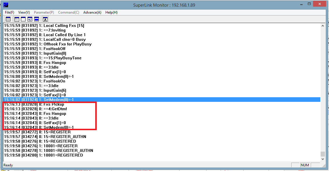

СообщениеДобавлено: Ср авг 13, 2014 11:51
Зарегистрирован: Ср авг 13, 2014 11:30
Здравствуйте! Прошу помочь новичку!
схема: АТС <- > DVG-7111S (192.168.1..)<- >3CX (демо на 2 линии)(192.168.1..)
Удалось зарегистрировать FXO и FXS на DVG-7111S только когда поставил роутер вместо моста...
1) Не могу позвонить по городской линии (лог прилагаю) кроме того пишет с крокозябрами ??? Прилагаю дополнительный лог от CX3
- вопрос снял, изначально ввел неправильный адрес шлюза в 3CX...
2) Входящие на телефон, подключенный к FXS иногда срываются при нажатии кнопки ответ. (лог прилагаю)
спасибо...
Комментарий к файлу: по 2 вопросу
Снимок.PNG [ 29.73 KiB | Просмотров: 7818 ]
 Заголовок сообщения: Re: DVG-7111S вопросы
СообщениеДобавлено: Чт авг 14, 2014 10:08
Дополнительно - разговор прерывается через 5-15 секунд нашел - необходимо отрегулировать уровни определения сигналов АТС.
