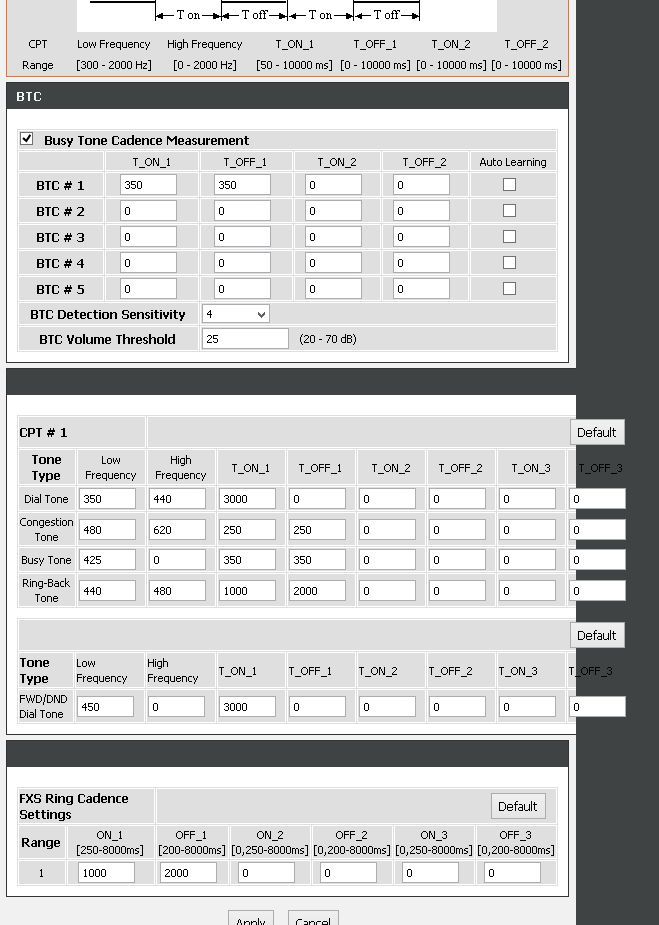

Настроил по статье: http://lynks.ru/blog/nastroika-voip-shl ... k-dvg-xxxx
Появилось проблема - отбой во время разговора.
лог:

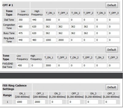

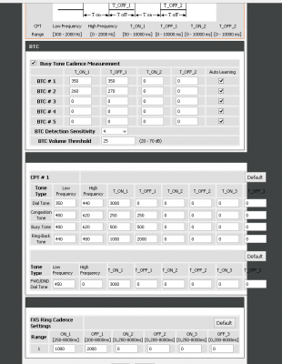

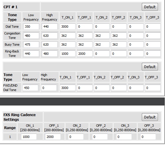

Вернул из бекапа - некорректное распознавание коротких гудков
Рассчитано все с помощью Audacity
как я понял все дело в "Fxo Detected BTC(9)" Что за 9???
НастройкиИзБэкапа.png [ 22.38 KiB | Просмотров: 7390 ]
mySetBUSY.png [ 21.7 KiB | Просмотров: 7390 ]
 Заголовок сообщения: Re: DVG-7111S вопросы
СообщениеДобавлено: Сб июн 07, 2014 16:44
Зарегистрирован: Вс май 05, 2013 05:15
Сообщений: 19
Возможно, короткие гудки не распознаются, из-за того, что High Frequency в Busy Tone выставлен в 0, а нужно в 620.
В моем случае короткие гудки распознаются отлично. Auto-Learning отключен.
Комментарий к файлу: Рабочий конфиг

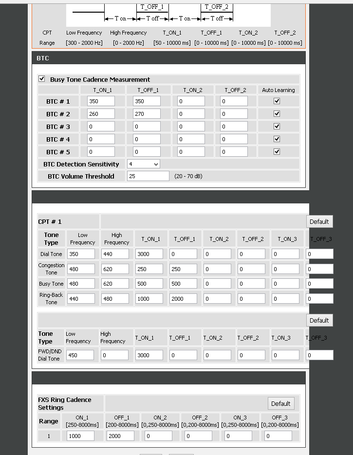

С настройкой где 0 они распознаются нормально, проблема в том, что D-link периодически видит BTC ("Fxo Detected BTC(9)") во время разговора :( и рвет разговор. Автообучение отключено. А с настроками по умолчанию (первый скрин) часто не слышит короткие гудки на FXO, или просто всплеска, что проявляется как сессия (с тишиной по аудиозаписи) висящая на 3CX завершаемая по таймауту 180минут.

Так. Что вижу я.
На первом скрине, частоты(Frequence) выставлены как у меня (допускаем , что верно), а вот периоды не совпадают. Это может быть причиной глухоты к коротким гудкам и "зависания" сессии.
На втором скрине наоборот: Периоды близки к моим (типа эталон), а вот частота вторая выставлена в 0. Возможно это причина ложных срабатываний.
Я вот не настаиваю, но может попробуете привести настройки к моим, предварительно забэкапив отдельно?

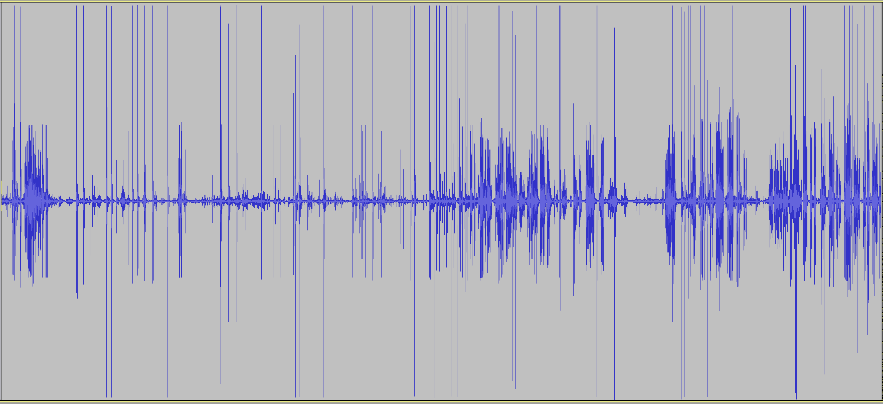

Пока оставил на автообучении, - стабильнее всего. Dagobert огромное спасибо за варианты! Под АТС имеется ввиду PSTN. Но сейчас появилась еще одна проблема - щелчки во время разговора! Шлюз на другой пробовал менять - нет результата. Но на телефоне, воткнутом в линию напрямую(отключал питание от шлюза - следовательно с проводами все гуд), все отлично!!! Другую линию подключал - все отлично. C сопротивлением на FXO играл - нет результата. Началось пару дней назад. В линию воткнут ADSL модем(само собой через сплитер). Что может быть за проблема!?
Спектрограмма+лог прилагается. Проблемный FXO 10077.

Спектрограмма.png [ 158.42 KiB | Просмотров: 7319 ]
