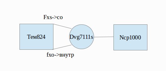

Зарегистрирован: Пн янв 28, 2013 10:36
Сообщений: 8
маршрутизация звонка
схема
fxs - зарегистрирован на ncp1000 (160) - входит в CO тем824
fxo - не зарегистрирован на ncp1000 входит во внутреннею тем824 (124)
как за рулить входящий на 124 (fxo) ( без регистрации fxo на ncp1000) на внутренних ncp?
Комментарий к файлу: Схемка
xx.jpg [ 8.95 KiB | Просмотров: 6857 ]

Сообщений: 4400
По переводу - Включите call waiting и call transfer.
По ncp - входящий откуда?
Сообщений: 8
hotline настраивать не нужно?
входящий ???
не много не понял....
С ncp до dvg (FXS) - далее а CO tem все гуляет нормально в обе стороны,
а вот перенаправить вызов со внутреннего номера tem на ncp через FXO (без регистрации fxo) не получается.

Сообщений: 4400
не понял, что Вы хотите.
Сообщений: 8
При звонке по внутреннему одной атс, попадать на внутренние другой.
