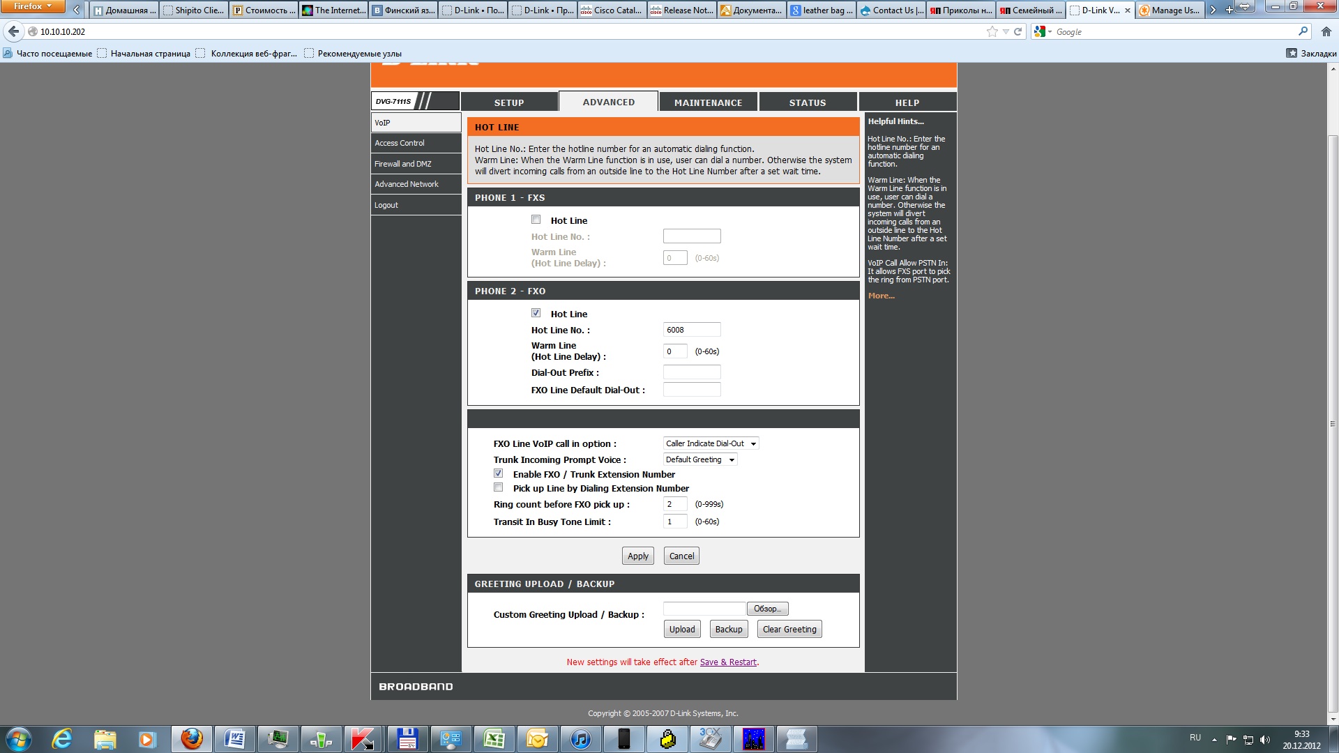

Ситуацию не поменяло
Во вложении настройки FXO

7111s.jpg [ 309.48 KiB | Просмотров: 6208 ]

Переставьте галку на caller indicate dial out в advanced hot-line.

Так в скриншоте видно, что она так и стоит в FXO line voip call in option?
