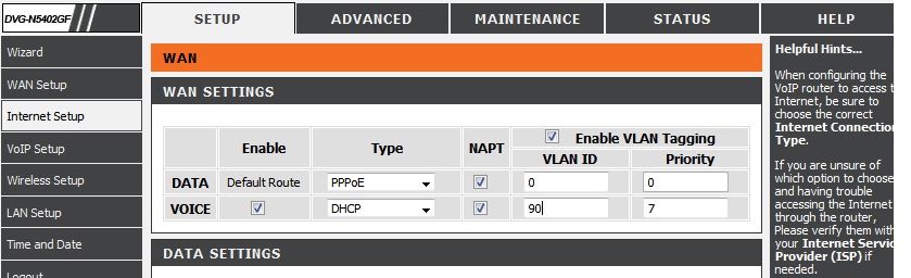

Update
ЗАшел в Advanced настройки для WAN там есть vlan tag для data и voice
А после этого в LAN можно ставить порт в Bridge и выставлять vlanid
Но, как сделать то же самое для MultiSSID?
(хочу второй vlan завернуть в отдельную беспроводную сетку, там будут данные)

Приобрел DVG-N5402GF Firmware version RU-1.00, скачал прошивку v90sipg-364.pack с ftp. прошил и все равно осталась RU-1.00 Есть ли прошивка посвежее?
И еще провайдер Ростелеком, оптику провели напрямую со станции PPPoE Vlan ID: unteg, IPTV Vlan ID: 90. Как это реализовать на данном шлюзе?
 Заголовок сообщения: Re: DVG-N5402GF проблемы и пожелания
СообщениеДобавлено: Ср ноя 12, 2014 17:03
Сообщений: 1158
Здравствуйте.
1) Версия прошивки так и останется RU-1.00, проверьте версию драйвера: STATUS -> Device Info -> Driver:
2) См. скриншот и VOIP: Connection нужно поменять на DATA.
VLAN_setup.jpg [ 74.18 KiB | Просмотров: 14852 ]
