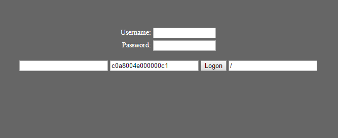

СообщениеДобавлено: Пн авг 29, 2016 17:40
Зарегистрирован: Пн апр 15, 2013 18:19
Сообщений: 8
Проблема с WEB-интерфейсом, после обновления прошивки, откат не помогает!
телефон работает, но нет возможности зайти на WEB-интерфейс
DPH-150S.PNG [ 5.28 KiB | Просмотров: 5428 ]
СообщениеДобавлено: Вт авг 30, 2016 10:45
Сообщений: 1158
Здравствуйте, больше похоже на проблему с браузером, попробуйте другой. Подключитесь к телефону по telnet и посмотрите текущую версию прошивки. Уточните модель телефона (дайте ссылку на внешний вид).
