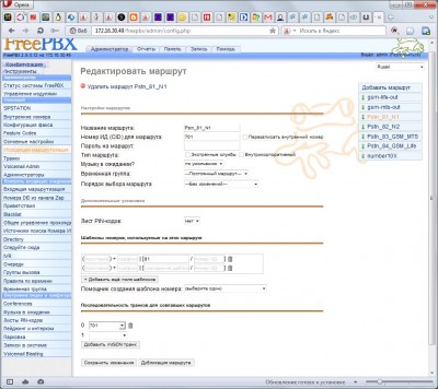

В вэб-морде Исходящая маршрутизация->добавить маршрут называешь маршрут как тебе надо, в шаблоне прописываешь цифры номера в виде 8910ХХХХХХХ - это маршрут на МТС, там можно еще добавить 915, 916, ну и еще какие у тебя коды. "Х" - это любая цифра номера. Внизу выбираешь по какому транку этот маршрут пускать.
Остальные маршруты по аналогии с этим.
У меня настроено именно так.

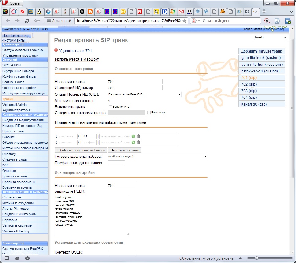

Я настроил так.
набираем номер 81 должны попадать в line 1 (701) FXO и уходить на городскую линию №1
набираем номер 82 должны попадать в line 2 (702) FXO и уходить на городскую линию №2
набираем номер 83 должны попадать в line 3 (703) FXO уходить на GSM MTS
набираем номер 84 должны попадать в line 4 (704) FXO уходить на GSM Life
Ниже выложил скрины моих настроек в FreePBX.
Комментарий к файлу: Это мой один из транков. Другие настроены идентично.
Trunk.jpg [ 240.65 KiB | Просмотров: 2392 ]
Комментарий к файлу: Исходящая маршрутизация
Исходящая маршрутизация.jpg [ 243.22 KiB | Просмотров: 2392 ]

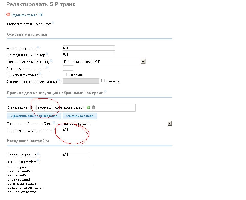

Вот мой транк, нашел два отличия :)
Префикс и qualify=yes у меня этого нет.
Попробуй сделать как у меня.
trunk.JPG [ 62.74 KiB | Просмотров: 2391 ]

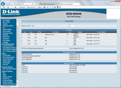

Изменил как у вас. Все равно уходит на первый свободный.
Вот скрин при соединении.
Комментарий к файлу: status
dvg6004s-status.jpg [ 243.63 KiB | Просмотров: 2388 ]

Не-а, не как у меня. :)
У меня префикс=номеру линии, а у тебя нет.
