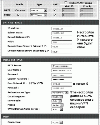

На тестовой железке настроил PPTP клиента, проверил - всё отлично работает. Звонки идут в обе стороны. В последней версии прошивки из WEB-интерфейса убрали выбор 128бит шифрования. Вот скрин с рабочими настройками.
PPTP.GIF [ 17.47 KiB | Просмотров: 2853 ]
Да, действительно убрали, так как возможна нестабильная работа в некоторых ситуациях при указанной битности шифрования.
