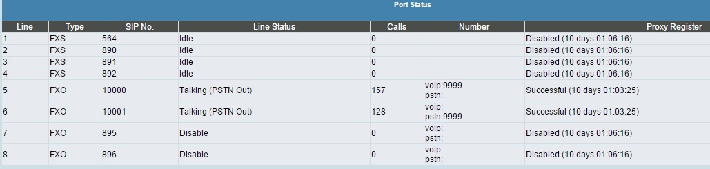

Оставил в шлюзе только проблемную линию (переключил ее в заведомо рабочий порт где работает первая линия) и в мониторе увидел такую штуку. На звонящем аппарате слышны только посыл вызова
config.jpg [ 71.05 KiB | Просмотров: 5081 ]

Линию ещё стоит проверить
 Заголовок сообщения: Re: Dlink DVG7044S
СообщениеДобавлено: Пт май 15, 2015 17:47
Зарегистрирован: Пн сен 17, 2012 09:15
Сообщений: 20
она в порядке, на нее вешали обычный факс и работали как вх так и исх факсы
