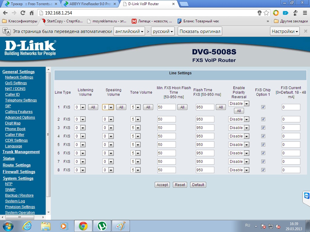

скриншот Line settings выложите, пожалуйста
СообщениеДобавлено: Пт мар 29, 2013 17:21
Зарегистрирован: Вс окт 04, 2009 11:13
Сообщений: 34
Откуда: Липецк
ГОСПОДА!!!! Я Бесконечно счастлив!!! Что после 44 дней вы наконец то заработали.
Скриншот во вложениию
Скриншот Line Setting.jpg [ 225.75 KiB | Просмотров: 2264 ]
