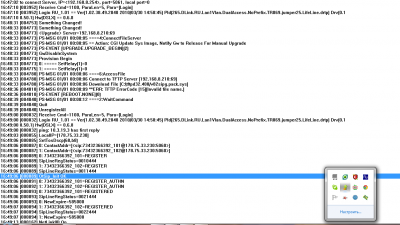

[url]http://ftp.dlink.ru/pub/VoIP/DVG-6004S/Firmware/slmon(1225112422).rar[/url]
 Заголовок сообщения: Re: проблемма с D-link DVG-5402SP
СообщениеДобавлено: Ср фев 08, 2012 14:32
Зарегистрирован: Пн фев 06, 2012 11:22
Перепрошить шлюз не удалось. Сохранили лог. Вот принтскрин лога.
