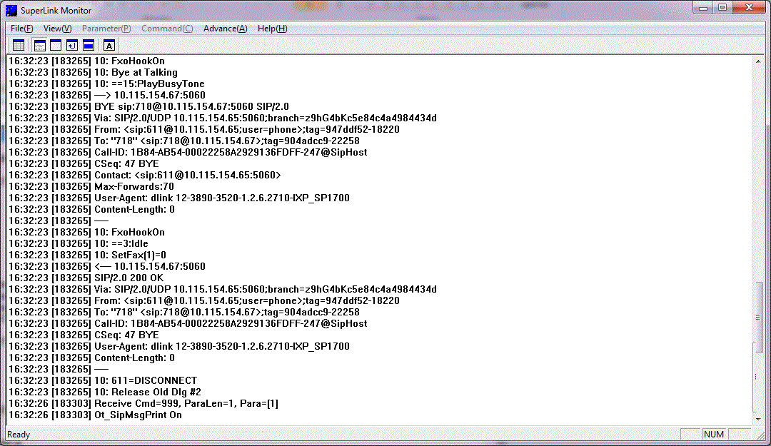

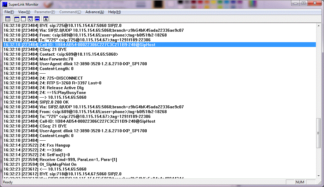

Вот логи с обеих устройств 67 - 2032
65 - 3032
67.gif [ 69.97 KiB | Просмотров: 4067 ]
65.gif [ 61.76 KiB | Просмотров: 4067 ]

Вот два лога
Лог *.*.*.65 это 3032 номер "зависшего" телефона 601. сторона АТС
Лог *.*.*.67 это 2032 номер "зависшего" телефона 717. сторона абонента
На стороне абонента в трубке короткие гудки от АТС не от шлюза. Шлюз
2032 видит когда берут трубку а когда кладут.
На стороне АТС на шлюзе на 601 телефоне написано TALKING OUT исходящий
звонок и ни как не реагирует на снятие/поднятие трубки на шлюзе 2032.
Помогло убирание галки Enable с 601 номера и восстановление этой
галки.
Как всё это исправлять?
И вообще, данное оборудование способно работать так как положено?
