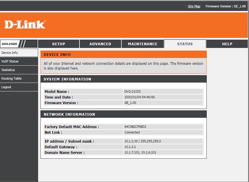

Здравствуйте! Пытаюсь обновить DVG-2102S. Прошивка загружается на шлюз. после происходит перезагрузка. Версия прошивки не меняется. В Чем может быть проблема?
 Заголовок сообщения: Re: Прошивка DVG-2102S
СообщениеДобавлено: Пт окт 24, 2014 14:05
Сообщений: 1158
Здравствуйте. Если вы имеете ввиду версию прошивки Firmware Version в разделе меню STATUS → Device Info - Firmware Version, то там она не изменится. Проверьте версию драйвера в разделе STATUS → Device Info - Hardware.
СообщениеДобавлено: Пн окт 27, 2014 09:06
Зарегистрирован: Пт окт 24, 2014 12:27
В разделе отсутствует данная строка.
D-link.JPG [ 77.13 KiB | Просмотров: 5247 ]
СообщениеДобавлено: Пн окт 27, 2014 10:21
Сообщений: 1158
Тогда через telnet, команда get status
СообщениеДобавлено: Пн окт 27, 2014 15:10
Спасибо!
