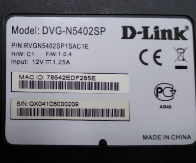

Пришлите заводские наклейки с устройств.

Зарегистрирован: Пн окт 02, 2017 15:19
Это умерший. Остальные пока не распакованы.

Сообщений: 104
Опишите ещё, пожалуйста, последовательность обновления с 1.0.4 до 2.5.27.
