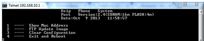

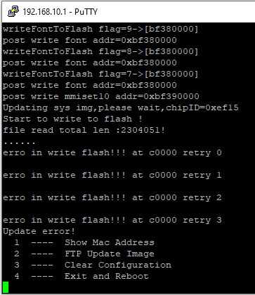

editor-image_20260810_170048_091_942c62.png [ 27.15 KiB | Просмотров: 53921 ]
Здравствуйте, DPH -150S при включении пишет POST MODE. *#168 для очистки конфигурации ни к чему не приводят. Пробовал обновлять прошивку через Telnet выдает ошибку при записи в сам аппарат. Либо не ту версию пытаюсь залить, либо проблема в аппарате. Перепробовал очень много прошивок ни одна не подошла. S/N SB011E9004098
Как узнать какая прошивка для этого аппарата точно должна подойти?
Комментарий к файлу: вот так выглядит окно при подключении по Telnet

СообщениеДобавлено: Вт авг 11, 2026 23:04
Зарегистрирован: Вт авг 11, 2026 22:42
пытался обновить прошивку по этой инструкции https://www.dlink.ru/by/faq/361/726.html
- Введите команду «cmd»
- В появившемся приложении нужно ввести последовательность команд, чтобы попасть в нужную папку, где находится прошивка:
(1) D:
(2) cd VoIP
(3) cd DPH-150S
(4) Далее запустите команду tftp –i (пробел) ip адрес телефона (пробел) put и имя файла, включая его расширение(img).
Выглядит это так:
tftp -i 192.168.15.1 put
dph_150s_full_20080722(0731113400).img
выдает ошибку что не возможно подключиться , что телефон не ответил на запрос подключения
