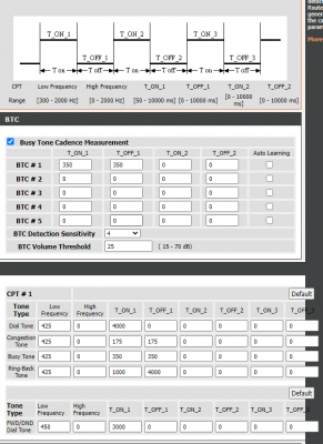

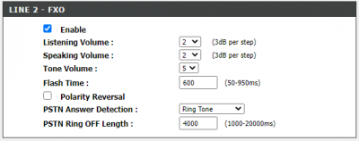

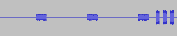

Мучаю тут шлюз DVG-7111S
firmware DVG-7111S 1.2.38.93_0.10.60
Смысл пролемы в определении ANSWER на FXO линии, появилась неохобходимость делать обзвон абонентов, для этого надо четко понимать когда абонент поднял трубку. Ноо шлюз категорически не хочет это делать, ну т.е. после включения Answer detection: ring tone шлюз пропускает 3 гудка а потом отдает астериску, что абонент поднял трубку, но это не так. CPT / Cadence настроил, скриншот приложу, настройки определял через аудасио с записи звонка.
Лог с шлюза, трубку я специально не поднимал.
