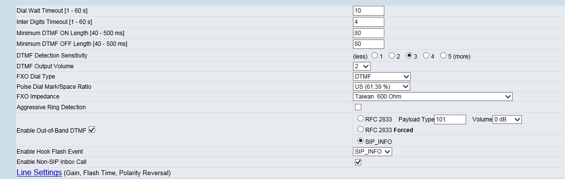

схема работы через HotLine
АТС- DVG-6008 - DVG-7022
все звонки и внутренние и наружу ходят прекрасно, но если нужно в процессе исходящего звонка нажимать кнопки (голосовое меню), то если нужно одну кнопку нажать, то если не с первого раза, то со второго срабатывает, а если в добавочном номере 4 цифры, то такая комбинация уже не проходит.
причем по логам слмонитора все цифры набираются , а толку нет
понятно, что железки древние, но может кто сталкивался и вспомнит как это должно работать)
Комментарий к файлу: Advanced Options
6008.jpg [ 82.08 KiB | Просмотров: 24535 ]
