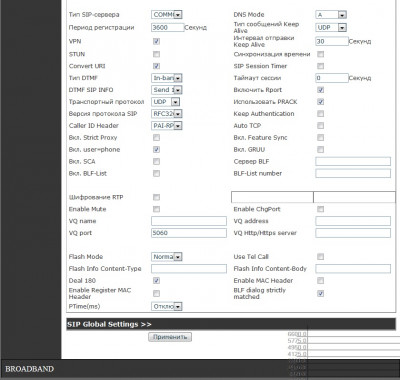

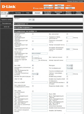

Здравствуйте! Ещё один вопрос по теме.
Подскажите пожалуйста по настройке переадресации по условию.
Модель: DPH-150S
Сборка: 3.2/16
Версия ПО: 2.7.0.6227
Опции в пункте "Расширенные настройки >>" стоят по умолчанию.
Условие отмечено галкой и прописан номер (по всякому - городской, через 8, +7, с префиксом).
Не работает!
По окончании заданного времени на ответ обрывает связь. на экране при этом бегущая стока переадресация и номер телефона.
Есть ли какие-то нюансы настройки телефона и роутера ( проброс портов и т.д.)?
или это сюрприз от провайдера Obit (СПб).
