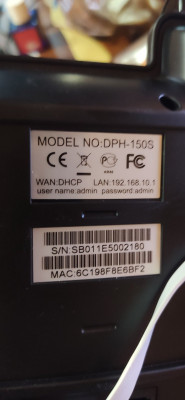

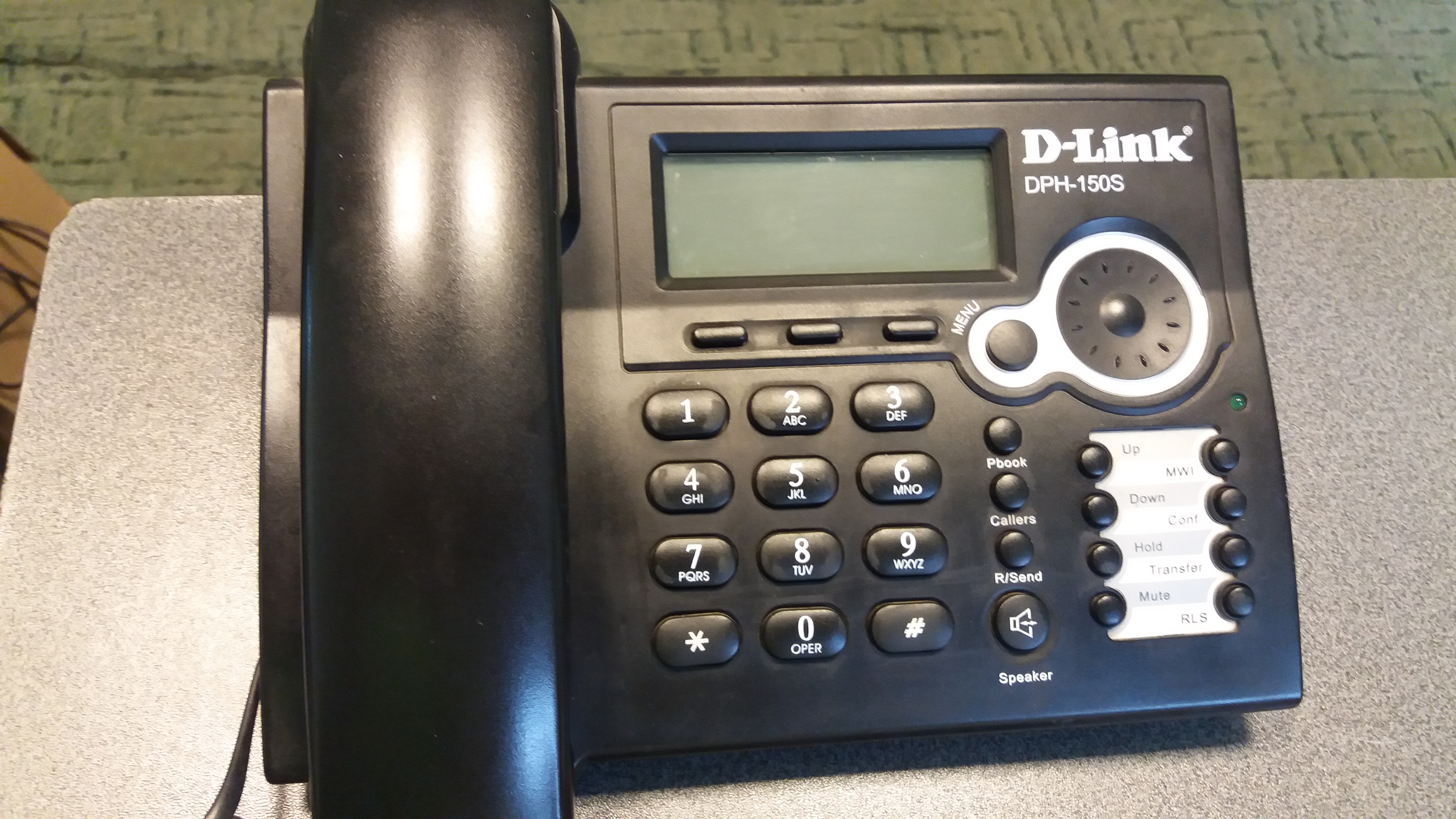

Здравствуйте.
Имеется телефон DHP-150S.
Хочу обновить прошивку.
Скачиваю ftp://ftp.dlink.ru/pub/VoIP/DPH-150S/Fi ... 10161258.z
Пробую залить через ВЕБ, но интерфейс ругается "ошибка обновления".
В даний момент на телефоне Firmware Version:FRU1.7.790.350
Возможно я не ту прошивку пробую скормить телефону?
Фото телефона в аттаче.
Спасибо.

Данный аппарат имеет ревизию F1 . Прошивка подходит для ревизии F2: http://ftp.dlink.ru/pub/VoIP/DPH-150S_F2/Firmware/
