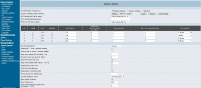

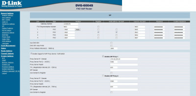

Здравствуйте.
Настроен вызов по HotLine.
Приложил скриншоты настроек.
phonebook.JPG [ 162.52 KiB | Просмотров: 9405 ]
hotline.JPG [ 181.5 KiB | Просмотров: 9405 ]
sip.JPG [ 183.2 KiB | Просмотров: 9405 ]

У вас одновременно настроен вызов и как бы через сервер, и точка-точка. То есть, если номер 104 принадлежит вашей АТС, то не надо его вписывать в Phone Book.
Если вам сообщается "вызываемый абонент в данный момент по техническим причинам недоступен", то получается, что шлюз всё-таки отработал и передал вызов на АТС. Проверьте логи на АТС, почему номер 104 ей недоступен.
