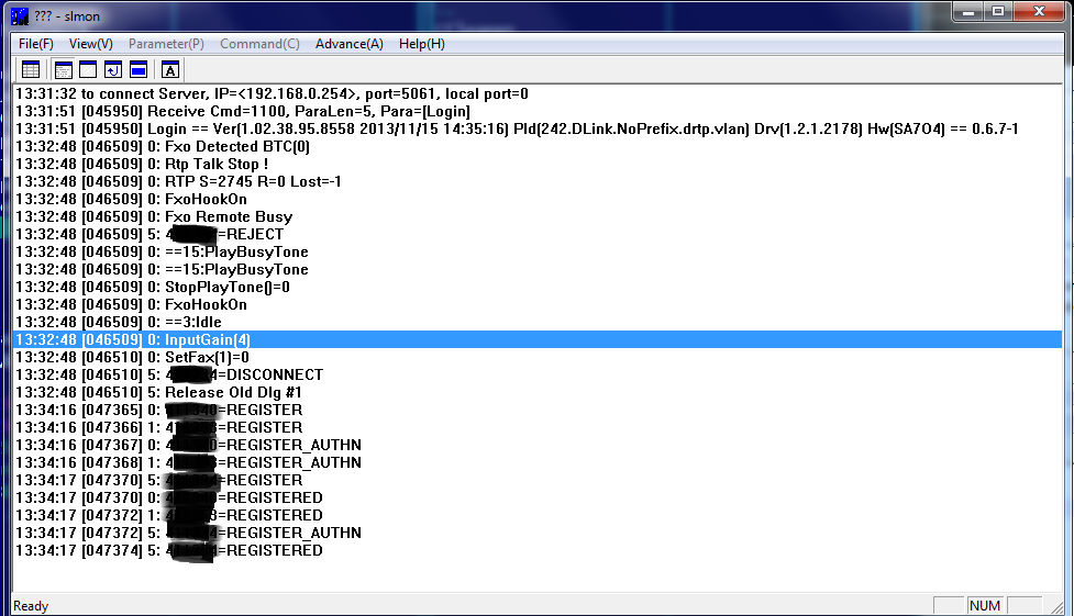

Все работало несколько лет, вдруг ни с того ни с сего, посредь рабочего дня....
Работает в связке с астериском.
Подскажите куда копать??
Вот лог со шлюза:

а вот лог с slmon-а
Log2541.png [ 83.53 KiB | Просмотров: 4153 ]
СообщениеДобавлено: Пн сен 09, 2019 16:00
Сообщений: 1158
Здравствуйте, обычно такие проблемы наблюдаются когда на каком-то участке сети блокируется голосовой трафик - RTP-поток.
