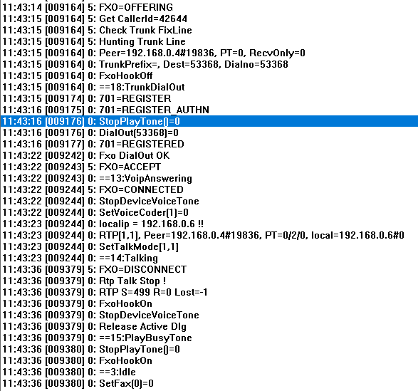

Доброго дня! Шлюз настроен в паре с FreePBX. С входящими,проблем нет. Но при наборе исходящего номера происходит набор, звучит контроль посылки вызова, но аппарат вызываемого абонента молчит. Обратился на АТС, сказали,что набор происходит,но не могут сказать, что именно он набирает.
Набор в импульсном режиме.
Log Slmon
1.PNG [ 21.93 KiB | Просмотров: 7927 ]
Постараюсь предоставить еще информации по настройкам,если подскажите какие еще необходимы.

Здравствуйте, судя по логу был набран номер с FXO на PSTN - 53368. Какой номер необходимо было набрать и какая версия прошивки на шлюзе?

Current Software Version No. [1.02.38.95]
Номер в логах указан верно. Я уже думал собрать на МК счетчик импульсов и подключить к линии,чтобы посмотреть на набираемый номер.

П.С.С. Склоняюсь к неправильным параметрам импульсов.
