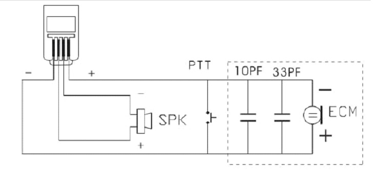

Закупили гарнитуры для телефонов D-link DPH-150SE, оказалось, что они немного не подходят, звук в идет, а микрофона не слышно.
Пожалуйста подскажите распиновку RJ9 разьема для гарнитур на телефоне? Пережму коннекторы на гарнитурах.
СообщениеДобавлено: Пт дек 12, 2014 17:52
Сообщений: 1158
Посмотрите распиновку рабочей гарнитуры и сравните с вашей
Гарнитура.jpg [ 28.03 KiB | Просмотров: 11282 ]
Евгений, перепаял гарнитуру. Работает и звук и микрофон. Но при звонке на сотовый телефон на другой стороне говорящий слышит себя. Если на аппарате жму mute эффект пропадает. Делаю вывод что гарнитура с наушника передает в микрофон. Как этот эффект подавить?
СообщениеДобавлено: Сб фев 20, 2016 14:31
Сообщений: 1158
Это может быть технической особенностью самой гарнитуры, схемотехнические решения используются разные, в том числе могут в гарнитуре использоваться системы шумоподавления и т.п. В комплексе со схемотехническим решением телефона, различиях во входных и нагрузочных сопротивлениях, в итоге могут проявиться паразитные эффекты. В настройках телефона можно лишь попробовать уменьшить чувствительность микрофона гарнитуры. А если проблема проявляется лишь только с мобильными телефонами, то стоит попробовать изменить параметры кодеков или попытаться изменить используемый с ними кодек.

У меня была гарнитура с мини jack-ом на 2,5 мм, хотел сделать адаптер для использования с телефоном d-link dph-150s, появился такой же эффект - у меня нормальная слышимость, а собеседник при разговоре слышит ещё и себя. Я просто взял разрезал провод гарнитуры, в jack-е разъём с тремя контактами, а в проводе 4 проводника - две земли, один на микрофон и один на наушники, так вот, я земляные провода не стал соединять (!), а соединил каждую землю со своим контактом разъёма 4Р4С, ну и информационные провода (от микрофона и наушника) соответственно тоже. В результате всё стало работать как надо.
