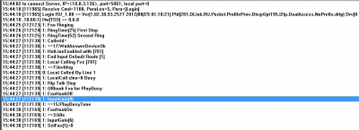

Добрый день. Проблема следующая.
Все делал по вышеизложенной инструкции. Два 7111 в одной подсети. У одного телефон. У другого АТС. Исходящие вызовы с телефона работают отлично. А вот входящие не проходят. Сразу слышно сигнал занято. В чем может быть проблема?
dial.png [ 19.85 KiB | Просмотров: 4191 ]

Здравствуйте.
Судя по логу шлюз получив вызов на FXO порт звонит на собственный порт FXS. Возможно у вас одинаковая нумерация для портов на шлюзах.
