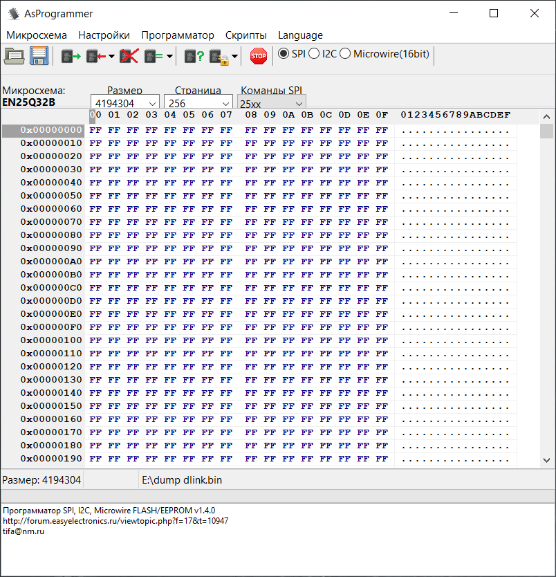

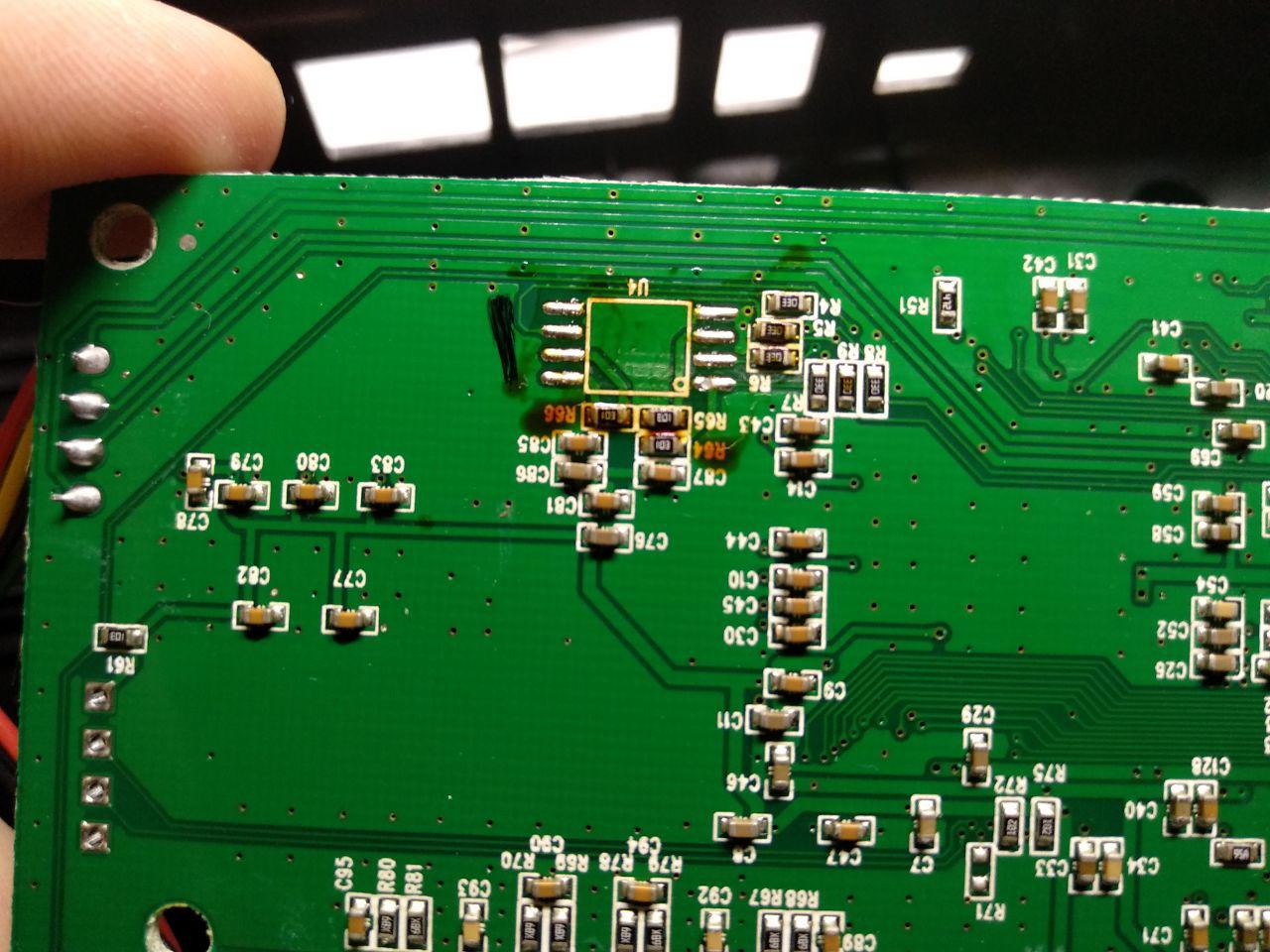

Здравствуйте. Достался в "наследство" от старого сисадмина сдохший DPH-150S/F2. При включении только подсветка. В режим post mode не заходит, по всей видимости слетела прошивка. Флешку сдул, посадил на программатор, почти вся пустая. Может есть у кого фуллфлеш на такой аппарат? флешка q32b-104hip = EN25Q32B
Комментарий к файлу: FF

Комментарий к файлу: флеш q32b-104hip
photo_2019-03-15_19-09-39.jpg [ 164.13 KiB | Просмотров: 3581 ]

Проблема у меня к сожалению не в прошивке (
слил дамп с рабочего аппарата, не помогло
есть идеи в чем может быть еще проблема? может там как то можно через COM порт подцепиться?
PS дамп прикрепляю, может надо кому...
