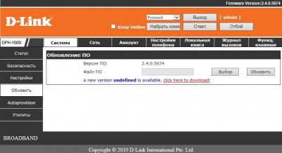

В связи с тем, что это мой первый опыт эксплуатации ip-телефонов, прошу уточнить,
правильно ли я понял - заливать звуковой файл необходимо через меню СИСТЕМА - ОБНОВИТЬ - ОБНОВЛЕНИЕ ПО.
Скриншот прилагаю.
Спасибо.

 Заголовок сообщения: Re: Замена мелодии вызова DPH-150S/F5
СообщениеДобавлено: Чт ноя 22, 2018 16:22
Сообщений: 1158
Да, именно так
СообщениеДобавлено: Пт ноя 23, 2018 04:24
Зарегистрирован: Пн ноя 19, 2018 06:25
Сообщений: 14
Спасибо. Мелодия установилась.
