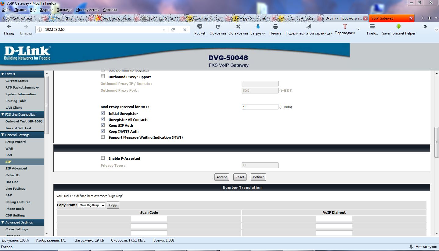

Здравствуйте, опубликуйте скриншот настроек SIP вашего устройства.
СообщениеДобавлено: Пн дек 05, 2016 16:06
Зарегистрирован: Пт ноя 25, 2016 13:12
Спасибо за помощь. Выкладываю.
SIP_3.jpg [ 125.85 KiB | Просмотров: 5691 ]
SIP_2.jpg [ 142.35 KiB | Просмотров: 5691 ]
SIP_1.jpg [ 135.45 KiB | Просмотров: 5691 ]
СообщениеДобавлено: Пн дек 05, 2016 16:07
Еще 2 файла - sip advanced.
Спасибо.
SIP_4.jpg [ 134.71 KiB | Просмотров: 5691 ]
SIP_5.jpg [ 129.02 KiB | Просмотров: 5691 ]
