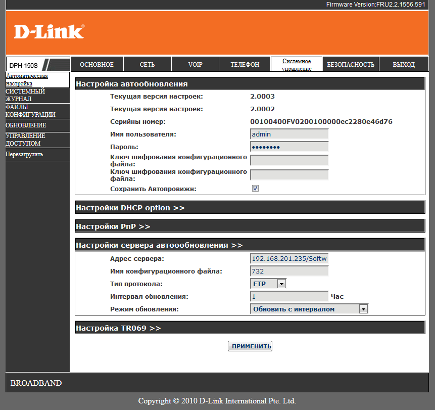

UPD. Попробовал через Autoprovision, конфиг вроде съел, а таблице набора номера так ничего и не появилось...
3.PNG [ 44.34 KiB | Просмотров: 3621 ]
