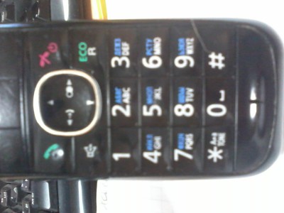

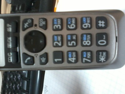

))) пытались ))) только на одном телефоне такая фишка сработала а другие не хотят вот фото телефонов
20141007_174432.jpg [ 382.13 KiB | Просмотров: 7899 ]
20141007_174451.jpg [ 421.3 KiB | Просмотров: 7899 ]
Попробуте в настройках шлюза увеличить параметр Flash Time в разделе Line Settings (верхний придел до 850-900ms)
СообщениеДобавлено: Ср окт 08, 2014 14:51
Зарегистрирован: Чт окт 02, 2014 08:24
увеличивала до 900, не работает
СообщениеДобавлено: Чт окт 09, 2014 09:52
Сообщений: 1158
Можно попробовать ещё уменьшить нижний порог до 50 и выложите логи slmon при нажатии клавиши flash на телефоне.
