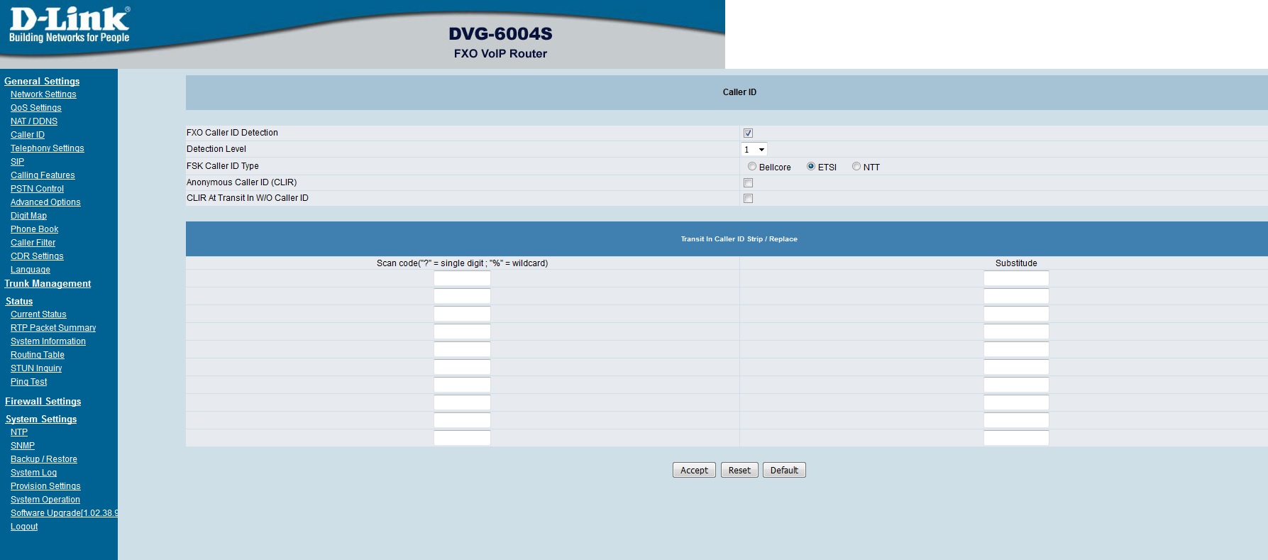

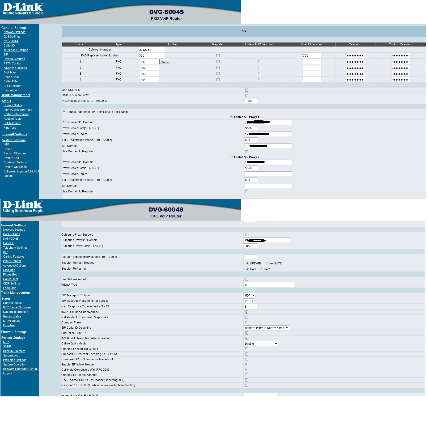

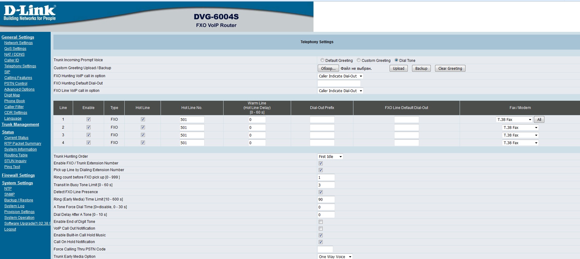

добрый день! аналогичная проблема есть на форуме, но совет увеличить чувствительность шлюза - параметр Detection Level не помог. скажите в чем может быть проблема? раньше все определялось, никаких изменений в настройки оборудования не вносились за последнее время. Просто перестали определяться номера..
версия прошивки Version No. [1.02.38.95]

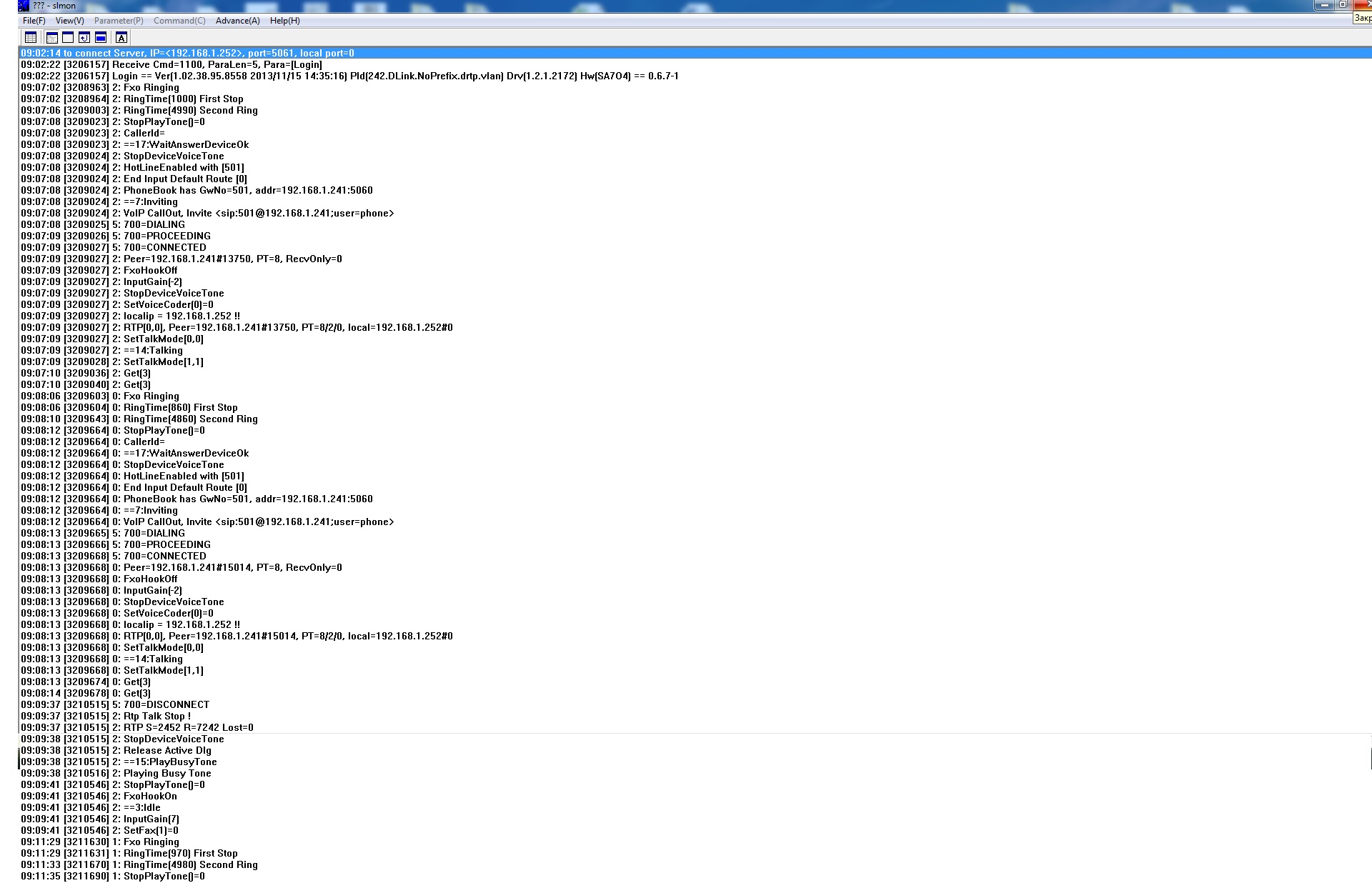

Сообщений: 1158
Здравствуйте. Что при этом отображается в логах утилиты slmon? Опубликуйте пример лога.

Зарегистрирован: Пт окт 09, 2015 15:50
добрый день!
slm.jpg [ 405.91 KiB | Просмотров: 6502 ]

Попробуйте изменить параметры:
1) FSK Caller ID Type
2) Ring count before FXO pick up
Уточните у операора в каком стандарте передаётся Caller ID.
СообщениеДобавлено: Ср окт 14, 2015 13:11
к сожалению ничего не изменилось, он определяет номера с периодичностью,бывает что номер проскакивает и определяется но очень редко
по пункту
1 изменял Bellcore ETSI NTT, ничего не изменилось, оставил снова на ETSI
2. установил на 3, потом на 5, тоже не помогло
у оператора сделал запрос по поводу стандарта.. у нас мегафон обслуживает..

Настроек, влияющих на определение номера не много,
Caller ID - Detection Level
Caller ID - FSK Caller ID Type (Нужно выбирать то что просит оператор)
И формально ещё один параметр настройки линии: Line Settings - Speaking Volume.

спасибо за помощь, но к сожалению изменение настроек как Caller ID - Detection Level, Caller ID - FSK Caller ID Type не к чему не привели
если есть у кого то еще предложения, то прошу помочь
